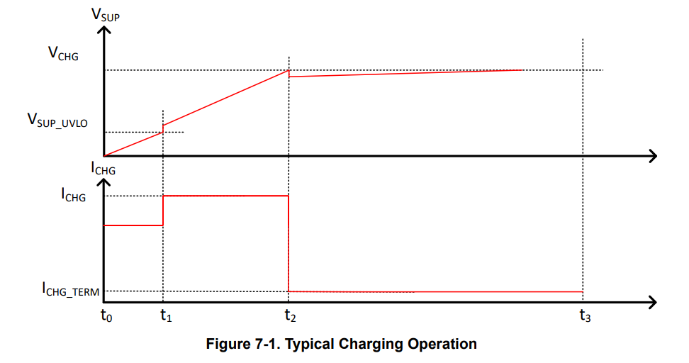

    我看到电容器充电速度非常慢。
    当 ICHG 等于或大于250 mA 时、ICHG_PRE 为250 mA;当 ICHG 低于250 mA 时、ICHG_PRE 为 ICHG。
    2.当 ICHG 等于或大于10 mA 时、ICHG_TERM 为10 mA; 当 ICHG 低于10 mA 时、ICHG_TERM 为2.5 mA。
    我已将电荷设置为75mA、因此我期望75mA 作为预先限制、但这大约是 uA。
    我在测量中没有看到这一点。 您能进一步解释一下吗?

    正如我在 TPS61094数据表中发现的上图所示、我希望您现在使用的是该器件、对吧?
    在测量这个低电流时、超级电容器的电压是多少? 您能分享一下您的衡量标准吗?
    Brigitte
    您好、Brigitte、
    我实际上使用的是 TPS61094。 有关我的测量结果、请参阅下图。
    预计 TPS61094将以高达75mA 的电流为超级电容器充电。 因此不会发生这种情况。

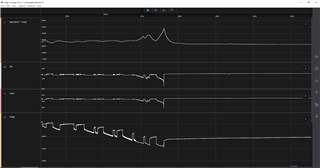

    我看到 TPS61094也会失效、电容器有时无法接通? 电流峰值是否太高/太快?
    电容器的电压仍为1.5V。
    TPS61094 + 5F + LISOCL2线轴电池
    这些是我使用 TPS61094和超级电容器必须吸收的电流峰值。
    使用 LISOCL2螺旋电池进行测试。

    如果终止电压为2.5V、则在达到2.5V 时充电将停止。 那么、在您的第一张图片中、它看起来像是在充电直到电压达到2.5V。 我忽视了什么吗?
    Brigitte
    是正确的、但电容器充电的电流比 Ichg 小很多倍。 它应该只是75mA、对吧?
    贾斯珀、您好!
    您的意思是测量中的电流上升得很慢、而不是从75mA 开始、对吧?
    Brigitte
    黄色、 有时 TPS61094关闭、因为脉冲太快/太高

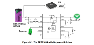

    我可能无法正确理解您的应用。 我可以知道这个超级电容器的放置位置吗? 是升压 Vin 还是 Vout?
    Travis
    尊敬的 Travis:
    现在我有这样的应用。 这是 TI 的应用手册提供的
    ENABLE 和 MODE 处于自动降压/升压模式、不受 MCU 控制
    www.ti.com/.../slvaf41a.pdf

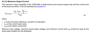

    TPS61094无法支持低至0.8V 的 VSUP 放电。 对于升压转换器、支持的最大 Iout 可通过以下公式计算:
    如果您需要0.8V 的输入电压、3.3V 的输出  电压和1A 的输出电流、则需要选择电流限制超过4.58A 的升压转换器。 因此我们推荐使用 TPS61033或 TPS61022。 我认为 TPS61094非常适合电源结构。 遗憾的是、我们 目前没有支持更大电流的类似结构器件。
