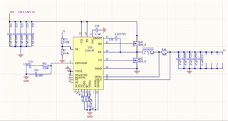

大家好、团队成员:
使用 LM5148、
之前在低于40V 的电压下施加、通常使用
新设计的工作电压为60V、将 MOS 更改为80V、在电源慢启动期间测试了6个 MOS 样本、只有2个可以正常工作、其他4个 MOS 无法启动(输出仅为1.8V)
如何对其进行调整以适应其他 MOSFET!!
a.  输入电源电压慢启动波形。
b. 原理图
    Reed、您好!
    请提供填充您的规格的计算器电子表格、该电子表格可从产品文件夹下载、另外请告知我在上述每个案例中选择的 FET 和电感器器件型号。
    谢谢。
    David。
    尊敬的 David:
    感谢您的答复!
    A.我们目前的计划是根据以下规格设计的。
    B. 电极为 CSAB1040A-3R3M、
    规格如下:
    e2e.ti.com/.../CSAB1040A_2D00_3R3M_5F00_spec.PDF
    c.  KJ1R5N08LFH 无法正常工作。   NTMFS6H800NL-D 工作正常。
    e2e.ti.com/.../KJ1R5N08LFH.pdfe2e.ti.com/.../NTMFS6H800NL_2D00_D.pdf
    Reed、您好!
    由于栅极驱动电压为5V、因此您需要对该器件使用逻辑电平 FET。  您需要在3V 区域中具有米勒平坦区、如果米勒平坦区上升到~5V、器件将难以缓慢开启和开启。  您声称遇到困难的 FET 不是逻辑电平 FET。
    如果您需要进一步的帮助、我将需要您正在测试的设计并将计算器电子表格填入您的规格中。  谢谢。
    希望这对您有所帮助、
    David。
