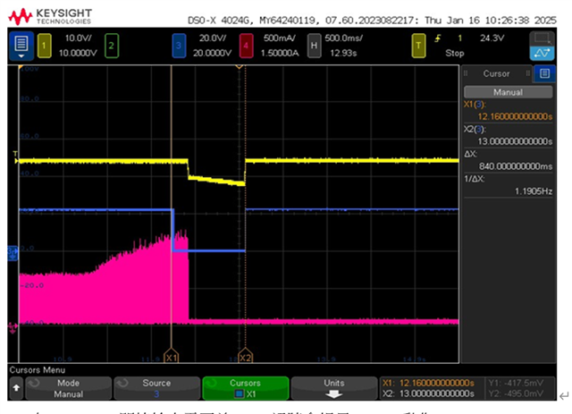

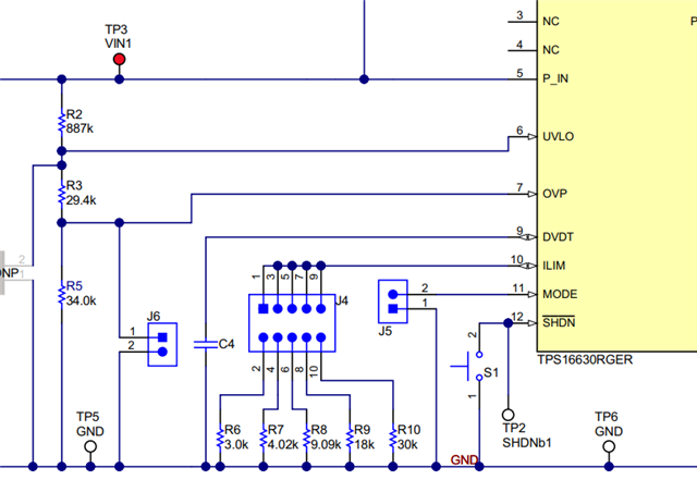

客户使用 EVM 测试其风扇产品。 配置设置
J4设置0.6A。 MODE 引脚短路。  客户对过流的仿真方式是使用锁扇来增加电流。
但我不知道为什么 FLT 波形具有高低高低高低变化。 您能解释一下什么情况会导致该问题吗? 谢谢
黄色表示 Vo
蓝色是 FLT
红色是电流

    请说明 ILIM、UVLO 和 OVP 设置值。
    Amrit
    嗨、团队:
    ILIM=0.6A、UV 和 OV 为 EVM 设置
    黄色表示 Vo
    蓝色是 FLT
    红色是电流
    你好、Jimmy、
    我可以看到峰值电流在0.6A 电流限制下超出1A。
    因为器件进入电流限制状态、因此 FLT 引脚被置为有效。
    Amrit

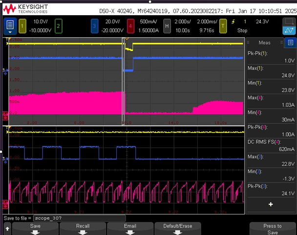

    嗨、团队:
    但我不明白为什么 FLT 的输出是 Hi-Lo-Hi、它会变化很多次。
    你好、Jimmy、
    由于器件将进入电流限制状态、FLT 引脚变为低电平。
    您不能看到输出下降、因为电流在一段时间内减小。
    请查看数据表中的图8-6、了解 FLT 引脚到限流检测的行为。
    Amrit
    尊敬的 Amrit:
    我在数据表中看不到图8-6。 我看到、当数据表中出现异常时、每个 FLT 都变为低电平、从不进入高电平有效状态。
    但客户使用电机进行测试。 将导致该情况。 谢谢

    你好、Jimmy、
    很抱歉混淆。 图9-3.
    我能知道您在 FLT 计划什么吗?
    该脉动电流是否在启动期间出现、此时峰值电流大于 ILIM?
    Amrit
    尊敬的 Amrit:
    否、在电机锁定时发生 OCP。 电流范围为0.6A 至1A。
    据我所知、一旦检测到过流、FLT 将变为低电平
    它将不再变为高电平
    你好、Jimmy、
    如果检测到电流限制并在关闭 FET 之前恢复、则将恢复/FLT。
    我将检查 EVM 以确认这一点。
    [报价 userid="454257" url="~/support/power-management-group/power-management/f/power-management-forum/1466290/tps16630-32evm-ic-performance-regarding-overcurrent/5646098 #5646098"]否、电机锁定时发生 OCP。 电流范围为0.6A 至1A。
    您提到您保留了0.6A ILIM。
    Amrit
