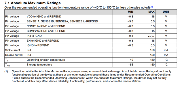

    如果 AEF 输出由于噪声输入过大而饱和、TPSF12C1本身是否会损坏?
    以便我能够理解故障模式。

    在输出饱和之前、SENSE 引脚可以接受的最大输入约为100mV。 但是、如果 SENSE 引脚振幅减小、该器件可以恢复正常运行。 当您超过如下所示的绝对最大额定值时、IC 将失效。 在 SENSE 引脚上、最大噪声振幅不得超过5.5V、否则不会出现故障。 有关这方面的更多详细信息、请参阅数据表。
