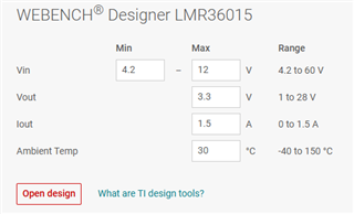

我们 在  具有48V 输入和40V 输出的应用中使用 TPS54610。
对于新的 应用、我们需要相同的功能。 TI 指出"可提供此产品的更新版本"并指我们想要使用的 LMR36015。
比较 TPS54610和 LMR36015的最大输出电压、声明为58V 和57V
但在尝试使用 LMR36015创建新设计时、我无法创建输出电压高于28V 的设计
这是否是 WEBench 设计器的问题、或者不建议在输出电压高于28V 的情况下运行 LMR36015?
    尊敬的 Dennis:
    这通常是 Webench 设计器的一个限制因素、这是因为提供给团队开发模型的 BOM 和数据。 因此、生成原理图可能存在此类限制、但我认为应该可以管理。
    Richard
