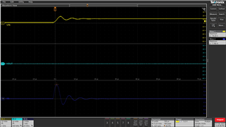

客户计划在其项目中使用 TPS25210A。
输入端以保护系统。 Type C 的工作电压为5V。 有关更详细的应用背景、请参阅以下内容。
https://e2e.ti.com/members/5039508/activities
他们希望检查进行8/20us 浪涌测试时的行为。 即使它们在输入端是 TVS、但浪涌电压也可能会达到 TVS 钳位电压。
例如、我们的 EVM 使用 SMBJ16CA 作为钳位 TVS、其钳位电压最大为26V 客户在浪涌测试期间使 TPS25210的最大输出电压漂移多少?
TPS25210输出为其系统电压、请求小于~6V、如果输出电压高于6V、它们可能需要采取其他措施以防止浪涌测试期间造成损坏。
您能帮助分享浪涌测试期间 TPS25210性能的波形吗?

    您好、
    我们没有请求的波形。 OVC 钳制 Vout 的典型时间为5us。 图7-38和7-39显示了 OVC 作用于防止电压超过3.8V 和5.7V (基于 OVCSEL 值)的波形。 我希望这对您有所帮助。
    Arush
    尊敬的 Arush:
    感谢您的反馈。
    与客户核实后、似乎仍无法给出答案、在浪涌测试期间 TPS2521输出的最大输出电压是多少?
    您能帮助进一步检查这一点吗? 任何测试或仿真都不可能满足您的需求?
    谢谢、此致、
    会的

    您好、
    我使用会产生大量瞬态的输入热插拔进行了一些测试。 我未修改 EVM 上的任何内容、因此 TVS 仍然存在。
    (这显示了12V 热插拔的启动波形)                    (放大图)
    (20V 热插拔时为热插拔)最大 Vin 为26V、由 TVS 二极管钳位。
    执行此测试后不会对器件造成损坏。
    Arush
