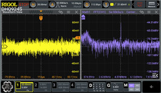

我们目前正在使用应用报告"采用 TPS61391的高精度负电压 APD 电源设计"中概述的设计。 如报告中所述、我们测量的纹波为20mV。 不过、我们的要求是将纹波降至2mV 以下。 我们可以采取哪些措施来实现这一降低?
如果建议使用滤波器、我们应该考虑哪种设计?

    尊敬的 Danielb:
    测得20mV Vout 纹波的详细工作条件是什么? 例如 Vin、Vout、L、器件型号 Cout 和 Iout?
    您能向我发送输出电压纹波的波形吗? 最好放大波纹峰值附近的器件。
    关于您的问题、我认为添加 Cout 或添加正常 LC 滤波器等方法可能很难实现 2mV 纹波、这个纹波非常小。 和 LDO。

    Vin 为3.7V (电池)、Vout 范围为-20V 至-50V、负载是光学传感器(高阻抗)、Cout 为330nF、Iout 是峰值低于10 mA 的电流脉冲。
    这是波形:
    欢迎您提出任何建议!

    您可以尝试以下方式(如果可用)来检查 Vout 纹波是否可降至2mV:
    • 将 Cout 增加到2.2μH 或4.7μH。
    • 向输出添加 LC 滤波器、初始元件值可以是1μH、1μF。
     如果上述方法无法使 Vout 纹波小到2mV、那么就像前面注释一样、需要使用 LDO。
