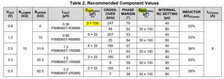

大家好!
在2π√Cout 时、我知道最好使 fp=1/μ F LC 接近 Vsw 的相应值。
根据表1、当 Vsw=600时、750kHz、fz 比低9kHz。
在2π√电感器和电容器时、应确保 fp=fz 且1/μ F lc=9kHz。
是这样吗?

    所选的电感值应将纹波电流设置为最大输出电流的20-40%之间。
    是的,为了获得最佳稳定性,输出电容应由 fp = fz = 1/(2pi sqrt (LC))和 fz 确定,具体取决于开关频率。

    如果我们参考 8.2.2.3设置 L=0.47uH、请选择电感器、那么 Cout 的必要值约为600uF 才能使 fp=fz=9kHz?
    '表2。 建议元件值'表示 Cout 为300uF (最小值)。
    如果 Cout 的输出大约为0.7V、我认为 Cout 应该大约为300uF。
    哪个应该是设置 Cout 的基准?
    我感谢您的评论。
    Ryusuke
    尊敬的 Ryusuke:
    300uF 是建议的最小 Cout。 它还取决于设计的负载瞬态和负载阶跃。
    如果您查看 Excel 电子表格、还将有助于根据您可能具有的输出纹波、过冲和下冲规格确定建议的 Cout。
