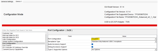

我在设计中使用的是 TPS65987DDJSRSHR 器件。
我通过您提供的链接下载了 GUI。 尝试打开新工程时、无法选择 TPS65987DD J 但只有 TPS65987DD h 或 TPS65987DD K .
这些器件型号之间有何差异? 还有其他方法可以选择 TPS65987DD J 进行编程?

    [报价用户 id="518584" url="~/support/power-management-group/power-management/f/power-management-forum/1469573/tps65987ddj-tool-issues ]这些器件型号有什么区别? 还有其他方法可以选择 TPS65987DD J 器件?[/QUOT]
    器件型号代表 ROM 代码的不同版本。
    请考虑转向 TPS25751等其他器件。

    Chris、您好!
    感谢您的答复。
    我们在设计中使用 DP、这也是我选择这款器件的原因。
    不使用电力输送功能、 根据 USB3.1标准、我仅提供5V/0.9A。
    我应该在 GUI 中选择什么作为我使用的器件?
    [报价 userid="518584" url="~/support/power-management-group/power-management/f/power-management-forum/1469573/tps65987ddj-tool-issues/5644059 #5644059"]
    [报价]
    在 TPS65987的 GUI 中、禁用 PD 状态机:
    并选择电流:
    Chris
