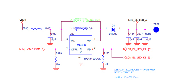

我们计划使用 TPS61165DRV 背光 LED 驱动器来控制显示屏背光,
在这里我已经附加了原理图,它使用作为 POC ,并附加了显示数据表.
VIN 为5V、Vout 也为5V、但预期电压为9V
在代替 TPS61169和我使用了 TPS61165DRV 和在代替4.7uH 放置10uH 和电路的其余部分相同。
请大家在这个问题上帮助我。

    嗨 pooja
    TPS61165和 TPS61169不具有引脚对引脚兼容性。 如果您想使用 TPS61165、则需要重新设计原理图。

    Patrick、您好
    "是的、您是对的、我漏掉了 TPS61165电路设计。 我们已经起草并创建了基于 TPS61165的电路。

    您是否提供了 IMx_BL_PWM? 您能否请在给器件上电时捕获 VOUT 的波形?

    Patrick、您好!
    而不是 PWM、我们为 CTRL 引脚提供了直流1.8V 电压、现在背光驱动器正在工作、出现了返工问题
    感谢您的支持。
    嗨 pooja
    好的、似乎应该再次检查 PWM。
