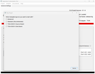

    Joe、您好!
    您可以通过选择"New"->"TPS65987DDH"来访问项目文件。  您将在那里看到 Source 板选项。

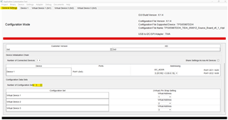

    进入项目后、您将看到虚拟设备(1-3):

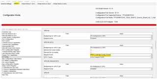

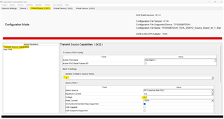

    对于每个虚拟器件、您将看到唯一调整后的寄存器是 Transmit Source Capabilities (传输拉电流能力):
    它是通过 GPIO 进行控制的:
    由于您没有使用 GPIO、因此可以删除 GUI 中的事件、然后将传输源功能从虚拟设备3移动(复制)到设备1选项卡。  复制传输源功能后、您可以移除虚拟设备:
