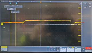

    下面是 CT 引脚的波形。添加 C2670时、存在充电现象:
    您可以帮助检测问题根源吗?

    嗨、Moon、
    您能否仔细检查所用探头的阻抗。 我已使用10M 探头与1M 探头运行测试、1M 探头正在导致器件进入锁存模式。
    10m 探头:
    1M 探针:
    Jesse

    这两张图片都使用 TPS3703EVM 上的33nF 电容器进行了测试、这给了我100ms 的延迟。 这两张图片之间的唯一区别是所使用的探头。 为了使复位失效、电容器必须充电至1.15V。
    从您提供的波形来看、电容器的充电电压不一致。 你知道这段时间会发生什么情况吗?

    谢谢 Jesse、
    断电和上电时的充电电压会出现不一致的情况。
