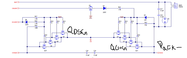

我已使用 BQ76952为低侧开关实现了以下电路、但面临以下问题。
在给定主电源14V 的情况下、当放电 MOSFET (QDSG)关断时、PACK-处出现12V 的漏电压、因此充电 MOSFET (QCHG)不导通、因为我要生成5V 的栅极电压来驱动 MOSFET。
如果放电 MOSFET 在 PACK-电压上、则电压为0V、因此我可以控制充电 MOSFET。 当放电 MOSFET 关闭时、就会出现问题。
Pack -ve 处出现电压的原因可能是什么?
我还看到 Batt+和 Pack -ve 之间有电容器。 在其中使用0.1uF 电容器的目的是什么?
    您好、Divya:
    发生这种情况时是否连接了负载? ‘"GND"基准位于电池负极、则当 DSG FET 关断时、DSG FET 位于 GND、PACK-可通过负载电阻拉至 PACK+。 系统在此状态下将无法充电、充电 FET 也可以通过 VBAT 的栅极电压关断。 如所示 图1-3. 放电 FET 关断、连接负载 低侧 FET 的 更多详细信息应用手册。
    BAT 和 PACK 之间的电容器用于提供 ESD 保护。
    Alexis
