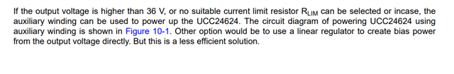

    Suraj、您好!
    虽然效率不高、但您可以使用齐纳二极管从外部对其进行钳位。 最高效的方法是使用 TPS7A44。 这是一款可耐受65V 电压的超低 Iq 稳压器。

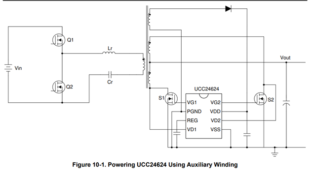

    你(们)好
    我在变压器中有一个辅助绕组、在初级侧、它是全桥 LLC。我为什么不能使用它?
    此配置是否有任何设计或原理图?

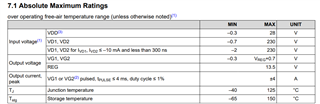

    Suraj、您好!
    只要电压低于 VDD 绝对最大额定值、就可以完美地工作。
