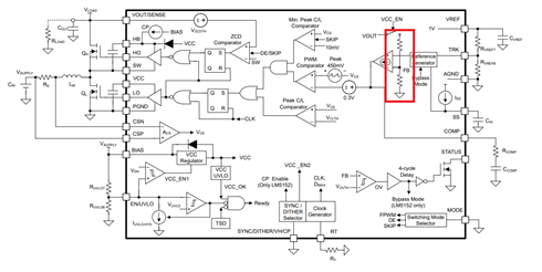

大家好、我正在开发环路响应数学模型、所以想知道是否有人可以帮助处理反馈信号分压器(如下面的红色框中所示)的电阻值。

    顶部反馈电阻器与底部反馈电阻器之比为19:1。

    嗨、freg、
    感谢您的电阻比、您能为我提供实际的电阻值吗?

    您好、Jayal、
    您能解释一下为什么需要这些值吗? 我建议使用快速入门计算器来检查环路响应: SLVRBL6计算工具| TI.com

    尊敬的  Brigitte:
    感谢您的反馈、
    我已经在使用 LM5152 Excel 计算工具。 但是、我将在 MathCAD 中进行 WCCA、因此实际的顶部和底部反馈电阻值会很有帮助。

    尊敬的 Jayal:
    我需要将顶部反馈电阻器与底部反馈电阻器的比率更正为19:1。
    分压器分压比1/20足以满足传递函数的要求。
    我建议遵循数据表 IOUT-active 来估算总(顶部+底部)反馈电阻。
    总电阻应高于12V/55uA=218k Ω。
