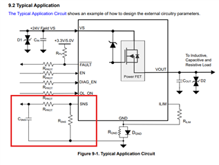

大家好、团队成员:
我使用的是 TPS281C30CRGWR、
关于 SNS 引脚、是否可以将该引脚直接连接到 ADC? 我看到 DS 中没有提到这一点、在某些地方、我们串联10千欧姆进行保护、这对于 ADC 来说并不理想。
请告诉我您的想法
此致。
    建议在应用中使用保护电阻器、因为在许多情况下、例如负浪涌脉冲、或电感负载下的电池损耗、负
    器件 GND 引脚上的电势可能会损坏 MCU I/O 引脚[更有可能是连接到引脚的内部电路]。 因此、需要在 MCU 和 HSS 之间连接串联电阻。 此外、为了防止接地丢失、TI 建议对 RPROT 电阻器使用10 kΩ 电阻。

    您好、Alan:
    请参阅下面的方案、
    1) 1)使用方案中所示的 SNS 输出为 ADC 供电是否可以? 我们是否需要信号路径中有任何缓冲器?
    2) 2)关于 Cin 和 Cout、DS 中没有提到最小/最大电容、有什么建议吗?
    3) 3)在表9-2中、检测比为1200、而 kSNS 为1300、您能解释一下吗?
    下表是数据表中应用信息的一部分(45页)。
    1.
    是否应该附加原理图? 我看不到一个。 如下面的屏幕截图所示、建议使用 SNS 滤波器。CSN 与 RPROT 耦合会创建一个低通滤波器、以滤除进入 MCU ADC 的噪声。
    2.
    Cin
    输出电容
    3.使用数据表电气特性中的1300。
    BR、
    艾伦
