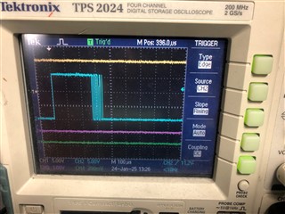

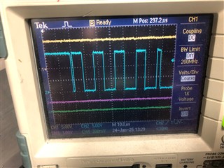

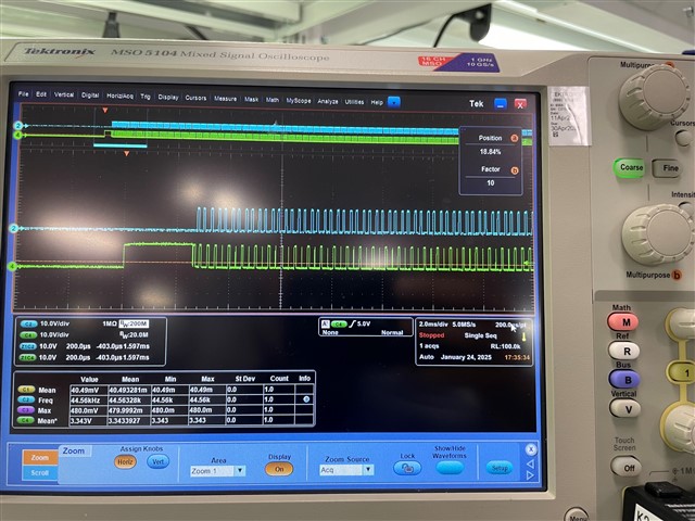

    从外部电源施加15V 的 VCC 和1.2V 的 BLK 后、可以看到5VDC 的 V5P。 输出引脚15为10VDC、完全无脉冲、而引脚11具有15V 的罕见脉冲(超过1秒的周期)、长度约为100us、后跟长度小于10us 的几个短脉冲。 这是突发模式或其他东西的标志吗?
    尊敬的 Viktor:
    这是当我施加 BLK 1.2和15V 的 VCCP 时在 LO 和 HO 信号上看到的情况。
    每隔1秒重启一次。
    Manikanta P
    谢谢你。 很显然、我对 HO 有一些问题。 我下周将继续调查。 一开始、120us 长脉冲的作用是什么?
    即启动充电周期、大约为265us。
    Manikanta P
    谢谢、这很有帮助。
