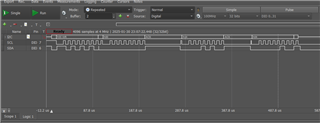

当我尝试写入数据数组时、NACK 会过早中断。 但是、SDA 线卡在低电平、除非我对 BQ28进行下电上电、否则我无法将其释放。
例如、当我尝试解封 DE 器件以便可以通过微控制器的固件切换 FET 时、这一点至关重要。
您可以看到、在多次写入操作期间、从 MCU 接收到 NACK 后、SDA 线卡住、而 MCU 被困在等待停止条件。
    您使用的是什么固件版本? 使用 EV2400时、您是否看到此行为?
    Jonny。
    大家好、我使用的是最新版本的固件、在使用 EV2400时没有出现这种行为、或者在极少数情况下出现这种行为。
    这让我相信这可能与您的主机有关。 您的 MCU 是否支持时钟展宽?
    Jonny。
    我们使用的是 nrf52840 Twim 接口。
    我的理解是、它支持时钟延展
    胜利
    我会尝试获取与 EV2400通信的逻辑捕获、然后将其与主机 MCU 的捕获进行比较、并确保您遵循正确的时序。
    Jonny。
