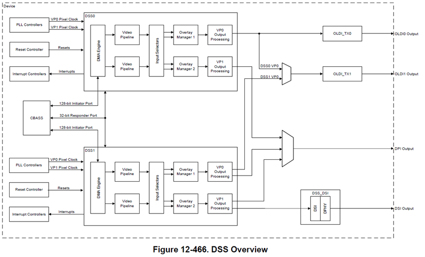

从数据表可以看到我们可以支持3840*2160显示器,但我不确定是否有最大宽度限制。 所以我想与你仔细检查一下,我们能支持4270 * 937吗?
BR、
Biao
    Biao、
    您尝试支持的用例是什么、您尝试实现的汽车中的三柱至柱显示屏。
    • AM62P 支持三个显示输出接口
    –双链路 OLDI:3840x1080@60fps (300MHz 像素时钟)
    –单链路 OLDI:1920x1080@60fps (150MHz 像素时钟)
    –DSI:3840x1080@60fps (300MHz 像素时钟)
    DPI (并行 RGB):1920x1200@60fps (165MHz 像素时钟)
    • 三路显示输出支持(分辨率可能受到 DDR 带宽的限制)
    驱动三个显示屏的不同选项 如下所示、表中的命名规则来自下面的 DSS 概述
    显示器1
    显示器2
    显示器3
    输出
    供电方
    输出
    供电方
    输出
    供电方
    OLDI 双链路或
    OLDI 克隆
    OLDI0_SingleLink
    DSS0_VP0
    DPI
    DSS0_VP1或 DSS1_VP0
    DSI
    DSS1_VP1
    OLDI0_ SingleLink
    DSS0_VP0
    DPI
    DSS0_VP1或 DSS1_VP1
    OLDI1_SingleLink
    DSS1_VP0
    OLDI0_ SingleLink
    DSS0_VP0
    DSI
    DSS1_VP1
    OLDI1_SingleLink
    DSS1_VP0
    显示子系统的简要概述
    尊敬的 Anshu:
    这是仪表组项目、单屏显示。 请让专家回答以下问题。
    从 TRM、我可以看到最大值 4096 但我还是想和你再仔细检查一下。 您是否有其他方法可以克服这一限制? 该项目需要42270*937的显示输出。
    BR、
    Biao
    尊敬的 Biao:
    我刚刚咨询过我们的 IP 设计人员、 我们不支持4270。 您突出显示了寄存器字段中的最大值为4096、因此 我不知道其他任何方式来支持4270宽度。
    Krunal
