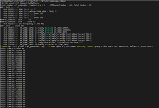

    它 仍在 CPU 上运行

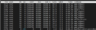

    没有任何的报错、单个模型推理部分20ms、但是cpu占用却离奇的340 没办法确定是不是用在npu上面
    void * outData = allocTensorMem (tensorMem、1); 不管是1   ptr = TIDLRT_allocSharedMem (64、size);
    还是0   ptr = malloc (size);  cpu消耗都是340 %
    同时每次都是只能跑128次。for循环在128次以内能正常结束 。但是超过128次或是用while1到128次就直接结束了 μ A
     如果我在warmup后面实现类似摄像头循环读图片再处理的效果、infertime不一致 μ A

    我确实清楚地看到推测时间变量很大、并且看起来具有通用模式(15ms、27ms)。 我过去曾看到过、在 Linux 中为 Arm 内核启用频率调节时会出现这种行为。
    $cat /sys/devices/system/cpu/cpufreq/policy0/scaling_available_governors
    ondemand userspace performance
    $cat /sys/devices/system/cpu/cpufreq/policy0/scaling_governor
    performance #should be either userspace or performance
    我想您可以在代码的多个部分看到类似的行为。 是这样吗?

    你(们)好
    正如我们在手机上讨论的,一个模型的两个不运行的问题变成了这两个:
    1.推测时间不稳定
    2. CPU 负载较大
    因此、请使用顶部-H 来查看子进程 CPU 负载。 由于它成为另一个问题、请将其归档到另一个 e2e 中。
    Adam
    SK-AM62A-LP:C++编译器问题推测-处理器论坛-处理器- TI E2E 支持论坛
    我们将在 新线程中讨论 CPU 利用率和不一致的推理延迟这一主题。
    作为对未来访客的快速总结、5 FPS 在 CPU 上是现实的。 发布的代码片段在功能上是正确的、但本阶段的问题是推理延迟不一致。 这可能是由于 CPU 耗尽或在短时间内需要太多计算-->上下文切换导致性能不一致的结果。
