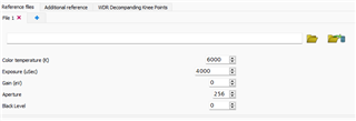

我正在尝试调整用于 AR0341图像传感器的 AWB。 在 AWB 调优中、我们需要在不同的光照条件下捕获原始图像并提供相应的曝光值、如下图所示
但对于 AR0341传感器、模拟增益无法从主机端控制。
因此、对于 AWB 调优、我们是否必须 在相应字段中提供曝光时间、模拟增益?
或者色温与捕获的原始数据是否足够?
谢谢。
Ajay
    Ajay、您好!
    [报价 userid="613150" url="~/support/processors-group/processors/f/processors-forum/1489631/tda4vh-q1-awb-tuning-for-ar0341-sensor "]
    或者色温与捕获的原始数据是否足够?
    [报价]
    曝光时间和增益仅供参考、对 AWB 校准而言并不重要。
    如果该过程中没有出现任何问题、您可以将其保留为默认值。
