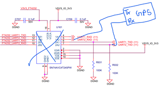

关于- UART 使用
我们正在开发 DRA821U4评估板"J721EXCP01EVM"和"J7200XSOMG01EVM"、因为我们需要2-3个 UART 端口、但任何板连接器都不能自由使用、因此我们通过移除 U161来排列 uart1和 uart2。 通过移除 U161 USB 至 UART 转换器也将被旁路。 现在免费使用 UART1和 UART2、但也回复 Tx 和 Rx 循环。 因为我们绕过了芯片 U94 FT4232HL USB 到 UART 转换器。  uart1和 uart2固件代码中是否有任何更改。 请帮助我们解决问题、因为没有 UART 有响应。

    通过移除 U161、您计划从 FTDI 接口使用第2个/第3个 UART 端口。  如 EVM 的用户指南 UART 表中所示-这些映射到处理器的 MAIN_UART1 (引脚 T16、T20)和 MAIN_UART3 (引脚 Y18、Y19)接口。  就 SOM 原理图而言、有一个多路复用器(U41)与两个不同的外设共享这些接口:UART 和 LIN。  除非您进行更改、否则多路复用器应默认为 UART。  MAIN_UART3也与跟踪(多路复用器 U14)共享-该多路复用器默认为跟踪、因此信号 MCANUART_MUX2_SEL0应设置为"1"以向 FTDI 器件启用 UART3。

    感谢您的答复。 但您回复的内容有一些错误。 你错误地解决 uart2这个不是在引脚(T16 & T20)和我不是在讨论 UART3和它的方式 uart3不在芯片 U161。
    -一件事我让你澄清,我删除了 U161,也没有连接 uart2和 U94 FT4232HL。 我要将 GPS 模块连接到 UART2 (UART2_TXD、UART2_RXD )、如图所示。  我认为这将是 GPS 模块与处理器之间的直接接口。
    现在、如果我跟踪 UART2从芯片 U161到 OUT 连接器、我发现 uart2接至连接器 J20C 引脚 C13 (UART2_TXD)、J20E 引脚 E22 (UART2_RXD)。
    现在的问题是、我在处理器板上找不到 UART2引脚。 请清除这些引脚在处理器板上的位置。 请阐明处理器引脚的路径。

    如果通过禁用或移除 U161来隔离 UART 连接、则 U94无关紧要。
    如果您跟踪 UART 连接回处理器
    (在 U161处) UART2连接引脚 J20.C13和 J20.E22。  如果您查看 SOM 处理器板上的对接连接器(J5.C13、J5.E22)、您会发现它们连接了 UART3。  这就是我提到 UART3的原因。   U161上的这些引脚实际上连接至处理器 UART3。
    (在 U161处) UART1连接引脚 J20.F11和 J20.C14。  如果您查看 SOM 处理器板上的匹配连接器-您会发现它们连接了 UART1 (无混淆)
    这与之前的参考 EVM 用户指南 UART 端口映射保持一致。
