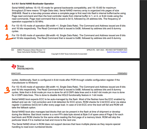

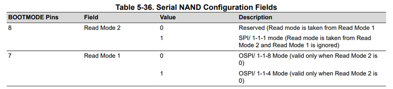

    您能告诉我以下两个字段的值吗?
    Vaibhav
    你好 Yong、
    我的问题是否有任何更新?
    我会分别需要引导模式引脚7和8的值。
    这样、我就可以确定引用了以下哪一项。
    期待您的答复。
    Vaibhav
    亲爱的 Vaibhav。
    是、位7和位8均为1。
    非常感谢!
    Yong
    尊敬的 Yong:
    感谢您的耐心。
    感谢您提供这些信息。
    这意味着您希望闪存以1S-1S-1S 模式启动、因此以下命令将有效:
    在本应用手册中、对于页读取、将在发出读取命令0x0Bh 之前发送13h。
    您是否可以就以下问题咨询闪存供应商?
    问:闪存器件 GD5F1GQ5REY2GR 设置为 BUF=1还是 BUF=0?
    上下文更多、因此 ROM 设置为针对 BUF=1运行。
    Buf=1是缓冲器读取模式。
    Buf=0是连续读取模式。
    期待您的答复。
    Vaibhav

    尊敬的 Yong:
    感谢您的答复。
    我已经查看了 Winbond 闪存数据表、发现参数页面为0x1、我相信这就是在发出13h 后读取0x1的原因。
    请查看以下片段:
    我还看到并发现 GD 闪存器件有点不同、因为参数页的页地址为0x4、这也是 ROM 应该读取的内容。 我在数据表中找到了它、请查看相关片段:
    请允许我检查一下这是否可以在我们结束时修改
    感谢您的耐心。
    Vaibhav
    您好、
    我已经检查并确认。
    当前在 ROM 中进行的硬编码/配置是要读取的页地址为0x1、因此当前它是不可配置的。
    因此、您需要选择页地址为0x1的闪存器件、或者您提出的思路也是可行的。
