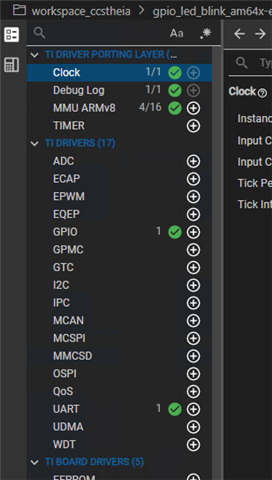

几乎所有 A53的"example.sysconf"都仅显示17个 TI 驱动程序、而 R5F 显示27个驱动程序。 如何更改
"左列"中的可用驱动程序实例包括 DDR 和 ESM、或者我希望使用的任何其它外围设备接口?

    内核的 SysConfig GUI 不提供的外设驱动程序表示不支持特定内核的这些外设或模块。
    有关详细信息、请参阅版本说明。

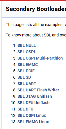

    尊敬的 Huynh:
    DDR 初始化已在 SBL 中完成。 您无需使用 A53应用程序再次对其进行初始化。
      有关更多信息、请参阅 examples_drivers_SBL。
    Tushar
    该示例在 SBL 中显示 DDR 的位置?
    尊敬的 Huynh:
    上面的链接没有介绍 DDR、它链接到了 SDK 随附的 SBL 示例、并且包含工作详细信息。
    作为 SOC 初始化的一部分、SBL NULL 也会初始化 DDR。 您可以在 SDK 中看到 SBL 代码、DDR 将作为 System_init ()调用的一部分进行初始化。
    希望以上内容得到澄清。
