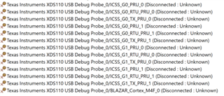

    1.根据文档、我们总共隔离了7个 AM64x 内核、2个 A53、4个 R5F、1个 R4F、您能说明哪个内核实际用于什么吗?
    如前所述、用于 EtherCAT 从站堆栈的 R5F 免费 RTOS 同样涵盖了每个内核的使用和支持。
    2.要运行 EtherCAT 从站堆栈示例、我们是否需要在此基础上安装 CCS 和插件 SDK、您是否有任何如何添加的手册?
    Ravindar A.
    尊敬的 Avothu:
    。 该 AM64x 中共有7个内核(2 - A53、4 - R5F、1 - R4F)、根据文档进行了隔离、您能说明哪个内核实际用于什么吗?
    •  AM64x 有2个 PRU_ICSSG 子系统实例、每个 PRU 子系统具有6个内核、总共12个 PRU/RTU/TX_PRU 内核。 您可以参考  7.3.1可编程实时单元子系统和工业通信子系统(PRU_ICSSG)   ( 修订版 G) 和中的 AM64x Sitara 处理器部分  6.4.1 PRU_ICSSG 概述  修订版 H)中的此部分进行了说明。
    • 以下是 AM64x 上提供的 PRU ICSS 内核:
    • 对于 EtherCAT 子器件(TI 的完整协议栈)实现、主机在 R5F0_0内核上运行、EtherCAT 固件(ESC)在 PRU_0和 PRU_1上运行。 此外、仿真 MDIO 固件在 ICSS 的 TX_PRU_0内核上运行。
    • 可在以下位置找到仿真 MDIO 的详细信息:适用于 MDIO 手动模式的 PRU-ICSS 固件
    •  在 AM64x 上、默认情况下、EtherCAT 固件在 ICSSG1实例(ICSS_G1_*)上运行。 可以按照以下文档在 ICSSG0实例(ICSS_G0_*)上运行 EtherCAT: 以太网 PRU_ICSSG 实例0 (PRU_ICSSG0)使用指南
    2. 若要运行 EtherCAT 从站堆栈示例、我们是否需要在此基础上安装 CCS 和插件 SDK、您是否有任何如何添加的手册?
    • 是的、您需要 CCS 并在上面插件 SDK。 您可以参考以下文档进行相同操作: 入门。 安装 CCS 后、可以将工程导入到 CCS 中并使用 CCS 进行编译、也可以使用 makefile 和测试来加载.out 或刷写.appimage。
