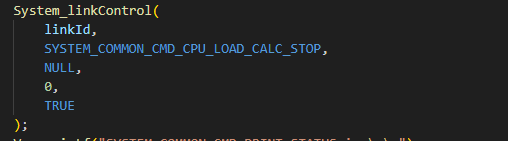

您好:
我在用例中注册了 GPIO 中断。
问题在于、当 ipu1_1在用例开始或结束时接收到链路 SYSTEM_LINK CONTROL (SYSTEM_COMMON_CMD_CPU_LOAD_CALC_STOP)命令时
、没有响应、并且 ipu1_0无限期等待。
我已选中、未执行发出链接命令时执行的任务。
但当无限期等待时、如果发生 GPIO 中断、则会继续执行下一步。
为什么会这样?
谢谢你。

    尊敬的 Karthikean:
    我参考了 TI SDK 示例代码使用了以下代码。
    - GPIO 中断初始化
    - GPIO 中断 DEININT
    问题发生的地方
    (用例开头和结尾处的函数、我未修改任何内容)
      函数 "chains_prfLoadCalcEnable"中的"system_linkControl"出现问题
    仅在 ipu1_1中出现。 ipu1_0、DSP 和 eve 的其余部分正常。

    嗨、Neehar、
    感谢您的答复。
    注册中断没有问题。
    注册后、IPU 1_1链路控制不起作用。
    此外、如果我在用例之外注册中断并启动用例、
    正如我在用例开始的链路控制中所说的、它继续无限循环。
    当发生中断时、继续执行下一个序列。 (工作正常)
