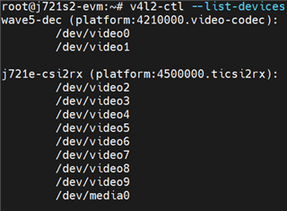

硬件为: tda4vl+max96712 (解串器)
max96712 配置为 视频测试图形模式
情况是:IIC 可以正常工作、可以找到/dev/media0和/dev/v4l-subdev *、 max96712 与 CSI-2接收器正确绑定、如下图所示
但使用 cmd :" v4l2-ctl --list-devices | grep -a 1 "max96712"、我找不到 max96712连接/dev/video 之一*
我的问题是 、如果找不到 max96712连接/dev/video 中的一个、这意味着我无法从 max96712获取 VTP?  在这种情况下、如何在 DP 显示屏上显示96712的 VTP 数据、或者保存图片显示

    您将哪个传感器连接到解串器? 请分享完整的输出 media-ctl -p

    目前、我不会联系和发送。 只是 tda4vl + max96712、我想将 max96712的视频测试图形输出到 DP 显示设备
    media-ctl -p 的完整输出如下所示:
    root@j721s2-evm:~# media-ctl -p

    我不确定我是否理解您尝试做什么。 您是否有可连接的传感器来验证  max96712功能?

    我只是想确认 max96712可以正常工作,max96712 具有测试模式功能,这意味着96721在其中存储了一个视频测试文件,所以 max96712可以输出一个测试视频,我想把这个测试视频展示给 DP 显示器,我不确定它是否清晰。

    对我的答复延迟表示歉意。 您能否分享完整的引导日志? 这将是验证  max96712是否已正确探测的最佳方法。 我不知道可以确认 max96712功能的测试模式功能、但我正在研究它。
