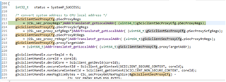

    尊敬的 Krithika:
    感谢您的答复
    我尝试了以下方法-
    最初从 ti_drivers_config.c 中调用 System_init ()
    void System_init(void)
    /* DPL init sets up address transalation unit, on some CPUs this is needed
    * to access SCICLIENT services, hence this needs to happen first
    Dpl_init();
    /* We should do sciclient init before we enable power and clock to the peripherals */
    /* SCICLIENT init */
    int32_t retVal = SystemP_SUCCESS;
    retVal = Sciclient_init(CSL_CORE_ID_MCU_R5FSS0_0);
    DebugP_assertNoLog(SystemP_SUCCESS == retVal);
    PowerClock_init();
    /* Now we can do pinmux */
    Pinmux_init();
    /* finally we initialize all peripheral drivers */
    Drivers_uartInit();
    GPIO_init();
    void GPIO_init()
    uint32_t baseAddr;
    /* Instance 0 */
    /* Get address after translation translate */
    baseAddr = (uint32_t) AddrTranslateP_getLocalAddr(GPIO_LED_BASE_ADDR);
    GPIO_pinWriteLow(baseAddr, GPIO_LED_PIN);
    GPIO_setDirMode(baseAddr, GPIO_LED_PIN, GPIO_LED_DIR);
    在此之后、为了打开 LED、我执行以下操作-
    gpioBaseAddr = (uint32) AddrTranslateP_getLocalAddr(GPIO_LED_BASE_ADDR);
    pinNum = GPIO_LED_PIN;
    GPIO_setDirMode(gpioBaseAddr, pinNum, 0);
    GPIO_pinWriteHigh(gpioBaseAddr, pinNum);
    我从 MCU SDK gpio_led_blink 示例中获取了此实现的参考。 此实现有时有效、但并非总是有效

    我想我已经注意到了一种模式。 每次我先刷写 gpio_led_blink 示例、然后刷写 autosar 工程时、GPIO 切换都会正常工作。 当我重新启动电路板并首先刷写 autosar 工程时、它不起作用。
    此外,在我的 autosar 项目中,我在 dp_init ()的 ti_DPL_config.c 文件中不得不注释掉 HwiP_enable (),因为这导致 sciclient_init ()调用在一个异常中登陆。
    我通过板载 LED 切换开关来确认 GPIO 切换工作正常。 我使用的地址和引脚编号与 led_blink_examples 相同

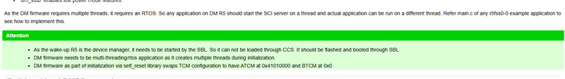

    你好、Nikhil、
    在 MCU+SDK DM 示例中,我们调用 sciServer_init () API,它创建并运行 DM 任务。 任何集成了 DM 的应用程序都应在线程上启动 SCI 服务器。
    请参阅下图。
    另一种确认方法是 DM R5需要由 SBL 启动、不能如上图所述通过 CCS 加载。
    有关更多详细信息、请参阅  development_and_debug_DMR5
    Tushar

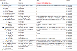

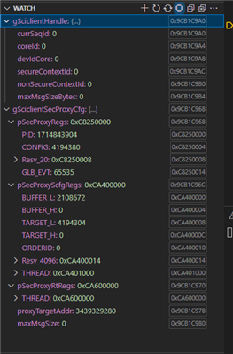

    你好、Nikhil、
    、它再次卡在 sciclient_init ()中、它是 System_init ()
    的一部分。
    您能否在此处暂停处理器并在 CCS 的"Variable View"中检查变量值?
    此外 、还应在 CCS 的表达式视图中所示的全局变量内共享这些值。
    请参阅下图
    Tushar
    尊敬的 Tushar:
    以下是快照
    监视窗口与程序执行中的以下点相对应
    从这一点开始、我们跳回 HwiP_IRQ_HANDLER
    Nikhil
    你好、Nikhil、
    您是否在示例中正确配置了 RAT 和 MPU 区域? 从上面看,它看起来像当你越过 AddrTranslateP_getLocalAddr() API 时,它会进入 Hwip_handler。
    您能与我们分享 example.syscfg 文件吗?
    Tushar

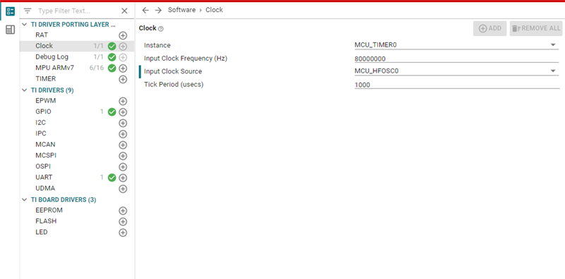

    你好、Nikhil、
    您能否说明上述 syscfg 文件来自 MCAL 或 MCU+SDK GPIO 示例?
    可以看到、您已配置80MHz 频率下的计时器实例、默认情况下该频率设置为25MHz。
    请参阅下图。
    我还可以看到、您已在文件中完成了一些 MPU 配置。 这些 MPU 配置是否也在 MCAL 应用端完成?
    Tushar
    尊敬的 Tushar:

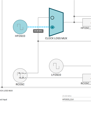

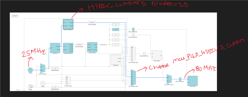

    是正确我已将计时器实例更改为80MHz 频率、因为我们的 OS Autosar 模块配置为在80MHz 上运行。 但是、当计时器设置为默认25MHz 时、也会出现问题。
    此外、MCU_TIMER0是否可以从25MHz 配置为80MHz、这种更改是否允许、或者我们是否需要实现 PLL 或使用其他时钟源?
    Nikhil
    你好、Nikhil、
    此外、MCU_TIMER0是否可以从25MHz 配置为80MHz、是否允许此更改、或者我们是否需要实施 PLL 或使用其他时钟源?  [/报价]
    我邀请我们的域专家评论计时器配置。  Vaibhav Kumar 您能否确认以上内容?
    在此方面、我希望您以通用方式了解计时器。
    目前、您可以使用的两个来源如下:
    我想说的是、当前请将默认选择设为25 MHz。
    需要修改分压器才能达到80或接近80 MHz。
    我已经能够得到将导致80 MHz 的组合。 请访问 dev.ti.com/sysconfig 并打开 AM62A 的时钟树工具。
    完成后、前往左侧的计时器部分、您应该能够选择其中一个 MCU 计时器来查看时钟的生成方式。
    请按照我在以下代码段上所写的那样选择以下组合:
    我可以看到生成的频率是80 MHz
    Vaibhav
