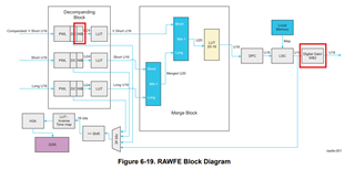

此外、我们确认没有对下图中提到的每个 RAWFE 流水线的两个 WB 块应用增益、在红色框中突出显示:
1.对于 WB1、我们检查了结构:rawfe_cfg.h 中的 wb1配置没有在任何地方使用、并确定未应用 Rfe_Wb。
2.对于 Wb2、我们打印了 tiae_exp_t 结构在 tivxAewbProcess 函数中使用的数字增益值、并验证了应用的数字增益为256 (根据定义为1.0x)
3、通过上述两个步骤,我们确认 WB1和 WB2没有应用在管道中。 请确认这是否足以确定这两个区块、或者是否有其他地方 已配置。
根据与 GANG 的讨论并根据我们对未应用 Wb1和 Wb2的结论、以及使用不包含任何 WB 增益的原始图像执行的 AWB 调优(实验3)、按预期生成了结果、 如果在数据达到 H3A 之前应用了所有 Wb、我们是否可以假设 H3A 对数据进行 Wb 减法。 但是、根据 RFE_wb1Config 结构定义(rawfe_cfg.h 中的第315行、在下图中突出显示)中提到的注释、未校正 H3A 接收到的数据。 这是否意味着 H3A 会为应用了增益的数据生成统计信息、或者是否在其他地方发生了这种增益减法。 如果从 H3A 之前的数据中删除了增益、请告知我们执行该增益的位置。

    Unknown 说:
    如果在数据到达 H3A 之前应用了 H3A、我们是否可以假设 H3A 对数据进行了 WB 减法。
    正如我们上周讨论的、这是在 S/W (2A 内核)而不是硬件中完成的。
    在发送到 AWB ALGO 之前、会取消应用的 AWB 增益。
