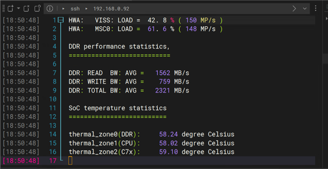

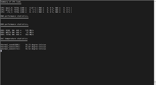

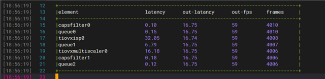

    2.我们使用了 顶部 Perf_stats 为了观察系统负载、未发现异常、详细信息如下:
    TI 模型:
    我们自己的模型:
    3、 我们发现、只要我们在流水线中使用 MSC (tiovxmutiscaler 或 tiovxmosaic)、就 会出现闪烁。 但是、当移除 tiovxmutiscaler 和 tiovxmosaic 或  用 tiscaler 替换 tiovxmutiscaler 时、闪烁会消失。
    4.我们用过 滴定剂 因为在某些情况下我们需要增加图像的大小、 视频 对该问题没有任何影响。
    问题:
    1.我们在系统负载方面没有发现 TI 和我们自己的模型之间的区别。 这里是否有我们未观察到的任何其他负载?
    2.我们必须使用 MSC ,这样我们就只能优化模型。 您是否有关于模型端优化的建议?

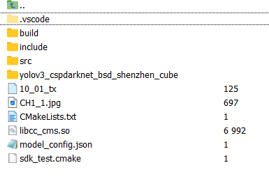

     今天、我们与 Adam Hua 沟通、并将 为 TI 专家提供复制方法来确定问题。
    复制步骤:
    0、环境:9.2 SDK

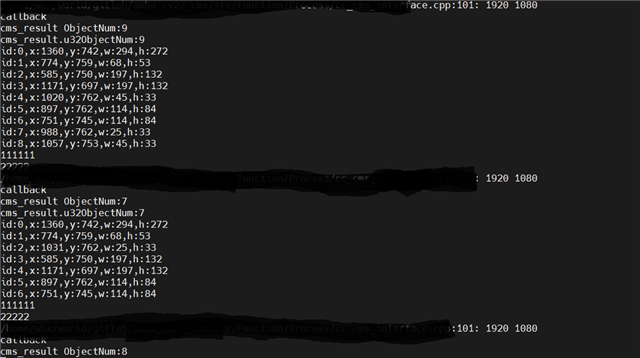

    1.拆开附件的包装 test.zip 板上。 解压缩文件位于以下目录中、用于我们自己的模型推理。
    2.授予文件可执行权限,并运行程序。
    chmod +x ./10_01_tx
    ./10_01_tx
    之后、您可以在终端中看到日志。
    3.运行 Gstreamer 管道在另一个终端,你可以看到闪烁。
    我们自己电路板中的参考流水线:
    v4l2src device=/dev/video3 io-mode=5 ! \
    video/x-bayer, width=2160, height=1784, format=bggr12, framerate=54/1 ! \
    queue leaky=2 ! \
    tiovxisp sensor-name=SENSOR_OX3C \
    dcc-isp-file=/opt/imaging/ox8d/wdr/dcc_viss_wdr.bin \
    sink_0::dcc_2a_file=/opt/imaging/ox8d/wdr/dcc_2a_wdr.bin sink_0::device=/dev/v4l-subdev2 format-msb=11 \
    sink_0::pool-size=2 src::pool-size=2 ! \
    queue leaky=2 ! tiovxmultiscaler ! video/x-raw,format=NV12, width=1920, height=720 ! queue leaky=2 max-size-buffers=1 ! \
    kmssink driver-name=tidss async=false sync=false can-scale=false
    以上是我们开发板上的简单复制。
    test.zip : e2e.ti.com/.../8053.test.zip
    谢谢你。
    Jialin

    尊敬的 Adam Hua:
      我们使用的 SDK 为9.2、OpenCV 为4.5、请确保您所使用的 SDK 版本。
      也许可执行文件的名称误导了您、认为它是10.1
    谢谢您、
    Jialin
    尊敬的 Jialin:
    我无法在 EVM 上重现您的问题。 没有显示屏撕裂问题。

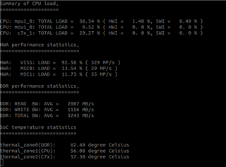

    我的负载:
    应用程序的日志10_01_tx
    我正在运行显示器相关应用程序:
    root@am62axx-EVM:/opt/edgeai-gst-apps #./apps_cpp/bin/Release/app_edgeai configs//object_detection.yaml
    因为我没有您使用的图像传感器、所以我运行 run_app_viss.sh、在虚拟实例上生成巨大的负载。
    但是、这里有一些可疑之处:对于 MSC 和 VISS、图像尺寸2160x1784 @54应该能达到208MP/s、但您的负载要比这小得多。 这意味着 MSC 的输出帧速率低于54Hz。 如果您的显示器配置为以54Hz 的频率运行、则可能存在一些同步问题。
    Adam

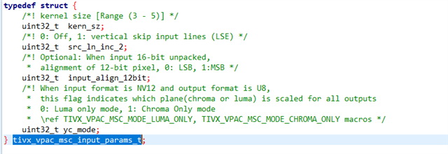

     由于、我们无法在修补程序中编译代码 无成员错误:
     中定义了 tivx_vpac_msc_input_params_t
    /usr/include/processor_sdk/imaging/kernels/include/TI/hwa_vpac_msc.h、但没有
    名为 is_enable_simul_processing 的成员
    是否可以将修补程序应用到版本9.2?
    你(们)好
    此补丁不适用于9.2、但可以作为参考。 顺便说一下、您是否可以不涉及 x3c 或其他传感器模块来重现此问题? 我们现在只有 imx219。

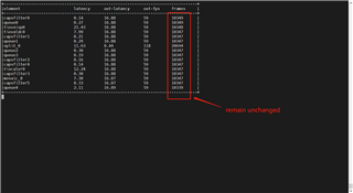

     我们特别发现:
     1.它似乎与最不发达国家有关。 当我们移除 LDC 时、不再出现这种现象。
     2.单独运行流水线也不会有这个问题。
    这可能与相关 共享内存 ? 能否提供一些方法来 检查共享内存的使用情况或有关此问题的一些建议?
    尊敬的 Jialin:
    请 按如下方式运行:
    gst_debug_file=/run/trace.log gst_debug_no_color=1 gst_debug=5 gst-launch-1.0 ……
    这将启用更多日志并将其保存到/run/trace.log. 如果您捕获此问题、请上传日志。
    Adam

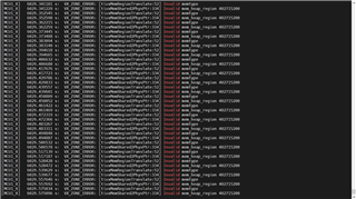

    尊敬的 Adam:
    日志有点大。 流水线在运行大约10秒后被阻止。 一旦库存完毕、我们立即停止流水线操作。
    /cfs-file/__key/communityserver-discussions-components-files/791/4130.trace.log
    我们发现 vpac 无法正常工作
    Jialin
    尊敬的 Jialin:
    很抱歉、我无法从链接下载。 请重新上传日志。
    我们发现 vpac 无法正常工作
    你怎么知道 vpac 不工作?
    Adam
    尊敬的 Adam:
     这是日志、e2e.ti.com/.../5123.trace.log
    因为 vpac、msc 和 LDC 上没有系统负载
    Jialin

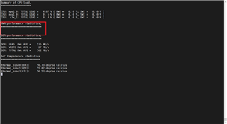

    您能否执行一些与您在 该主题中提供的内容类似的 DDR 基准测试? 当运行摄像头流水线和 AI 时、最好了解 DDR 负载。 您可以做的是:
    1. 在无任何运行时测量 DDR
    2. 仅运行摄像头流水线时测量 DDR。 与#1的差异将为您提供摄像头流水线的 DDR 负载。
    3. 仅运行 AI 模型时测量 DDR。  与#1的差异将为您提供 AI 的 DDR 负载。
    4. 以上总和是 DDR 负载。
    我在内部检查了有关存储器错误的信息。 这看起来是一些内存损坏。
