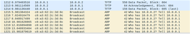

    嗨、Pekka、
    PCAP 已连接。
    e2e.ti.com/.../5460.AM62x_2D00_tftp1.pcapng.zip
    谢谢,所以您的服务器是 IP 地址10.0.0.1, MAC 地址  C8:A3:62:2c:3D:8c。 AM625的 IP 地址为10.0.0.5、MAC 地址为 04:25:e8:3d:9d:15
    快速浏览一下、ROM 器件可以正确加载 tiboot3.bin、而不会出现任何问题:
    在大约一秒钟内完成后、 5秒内没有帧、6秒时、C8:A3:62:2c:3D:8c 会发送 ARP 请求以询问 IP 地址10.0.0.5在哪里
    从一开始、 C8:A3:62:2c:3D  :8c 给出04:25:e8:3D:9d:15 IP 地址10.0.0.5、但6秒后的第1215帧发出 ARP 请求、要求谁拥有10.0.0.5 (复制如下)、即使前一帧刚刚发送到10.0.0.5。
    1215 6.011378538 C8:A3:62:2c:3D:8c 广播 ARP 42谁拥有10.0.0.5? 告诉10.0.0.1
    我没有看到来自04:25:e8:3D:9d:15的 BOOTP 消息,因此不清楚 Ubuntu 机器为什么会尝试向10.0.0.5发送内容。 但是、它应该已经有 MAC 地址、所以它为什么要发送 ARP 请求。
    您是如何捕获瓶盖的? 我想有些帧没有显示? 还要检查的是 MAC 地址 04:25:e8:3d:9d:15 是一个 TI OUI 编号(由 ROM 使用)、您是否在 u-boot 中使用自己的 AM625重新编程 MAC 地址?

    我假设服务器是 ARPing、因为最后一个 TFTP 数据包未被 ROM 代码删除。
    我将重点介绍第1214帧之后的情况、到目前为止一切似乎都很好、包括交付的最后一个帧。 我同意在最后一个帧的捕获中没有确认、这似乎很奇怪。 控制台打印输出看起来像是 u-boot 仍然能够启动。 您总是看不到、而是盯着最后一帧。 从 ROM 中的确认应在 u-boot 启动之前发出。 因此、在 ACK 退出之前、tiboot3.bin 会进行身份验证并以某种方式运行、包括 PHY 自动协商、从而阻止任何以太网正常工作(包括 tiboot3.bin 甚至开始运行之前由 ROM 发送的确认)。

    数据包捕获来自服务器上的 Wireshark。
    在多次下电上电后、我未看到 AM62对最后一个 TFTP 数据包进行 ACK。

    为什么最后一个 TFTP 数据包未被确认是我认为第一件事情出错了。 TFTP 服务器发送数据包后、似乎没有任何以太网帧。 这将是很好的验证与网络线缆抽头,如 Profishark。

    回顾 Wireshark 捕获和控制台日志、我看到您的电路板看起来正在发送 BOOTP 请求、但 Wireshark 不会在主机 PC 端显示接收到这些请求。 您是否能够通过常规传输测试来测试您的 RMII 接口? 即、没有以太网引导、只需完全启动您的器件、通过以太网连接到主机、然后进行 ping 或 iperf 测试(如果使用 Linux)并查看主机上是否没有收到损坏的数据包? 如果主机是 Linux PC、则可以在主机上使用"ethtool -S <interface name"进行检查。

    尊敬的 Chintan:DHCP 没有故障、BOOTP 数据包没有在以太网上生成。
    tiboot3.bin 的 TFTP 访问可以从 ROM 正常工作、但随后访问 tispl.bin 的 BOOTP 无法传输。

    你好、Chintan、没有任何区别。
    我认为问题不在于服务器。
    我认为来自服务器的 ARP 是因为最后一个 TFTP 数据包没有被 ROM 代码占用。
    这使得服务器认为客户端已消失、并尝试再次找到它。

    我一直在问- TI 是否证明了 RMII 引导模式可以与 AM62X ROM 正常工作?
    我认为、我们一直在讨论服务器响应/配置的相同问题、但没有回答为什么 tiboot3.bin 的初始 TFTP 没有得到来自服务器的最后一个数据包的确认、以及为什么 BOOTP 帧没有被传输。
    Neil
    我一直在问- TI 是否证明 RMII 引导模式可以与 AM62X ROM 正常配合使用?
    RMII 已经过测试、但由于它未在任何评估板中使用、因此未在常规夜间测试或 SDK 版本中进行测试。 但从您的日志中、我们可以看到 ROM 部分已完成、tiboot3.bin 是使用 RMII 加载的。 问题是 ROM 后映像(tiboot3.bin)开始运行时。 在此阶段、AM625上的软件不会重复使用 ROM 代码执行的任何操作。
     Pekka
    您好 Neil、
    我认为我们一直在处理关于服务器响应/配置的相同问题、但没有回答为什么 tiboot3.bin 的初始 TFTP 对于来自服务器的最后一个数据包没有得到确认、以及为什么没有传输 BOOTP 帧。
    正如我在上一个响应中所指出的、从以太网引导 Wireshark 捕获的正常运行来看、当控制台显示"BOOTP 广播"消息时、Wireshark 显示 DHCP 数据包。 我观察到 BOOTP 数据包仅在加载 tiboot3.bin 之前显示在 Wireshark 上。 之后、在加载 tispl.bin 之前、来自 DUT 的 BOOTP 请求不会显示(即使在进行正常的以太网引导 Wireshark 捕获时也是如此)。 相反、根据观察结果、应该在 Wireshark 上看到 DHCP 数据包、以获取 DUT 上的 IP 地址。 有关以太网引导 Wireshark 捕获的示例、请参阅下面的。
    此外、我观察到、即使在工作示例中、tiboot3.bin 的最终数据包也没有 TFTP 确认。

    据我所知、DHCP 工作正常、地址被分配给 tiboot3.bin 的初始 TFTP
    Neil
    从我可以看到的情况来看、DHCP/TFTP 服务器在传输 tiboot3.bin 时工作正常-在 Wireshark 上可以看到
    然后我看到 tiboot3.bin 正在执行、它应该加载 tispl.bin?
    我没有看到 tispl.bin 上的任何以太网数据包退出电路板、但是我添加了调试打印、其中显示数据包正在内部创建到 AM62X、但未在传输。
    我不认为这是一个问题与服务器,因为他们没有看到任何数据包,即从 tiboot3.bin 的 BOOTP
    我应该在哪里寻找新的调试来帮助了解数据包为何不被传输?
    谢谢你
