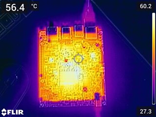

您好、
今天、我开始使用适用于边缘 AI 的 SK-TDA4VM 开发板。
已将此 WIC 文件刷写到 microSD 卡中: https://www.ti.com/tool/download/PROCESSOR-SDK-LINUX-SK-TDA4VM
当我启动电路板,它开始没有问题,但事情是甚至没有做任何事情,它达到 55 摄氏度。
当我启动图像的自定义 AI 选项卡,给照片识别它(默认照片,如火烈鸟或大象),它达到 75 度 Celcius。
问题也是它无法识别任何图像(我尝试了 10 分钟以上),所以我必须关闭板.
这是正常行为吗? 如果没有、电路板有什么问题?
从下面的照片中可以看到、所有电路板都是火的。
P.S.我正在使用 20V 5A c 型适配器为电路板供电。
提前感谢您的帮助、

    是的、这是预期结果。 电路板运行得相当热。 我见过在运行演示时温度大约为 80~90°C。 TDA4VM 本身的工作温度为–40°C 至 105°C、因此应能够处理热量。 但是、您可以将风扇放在散热器上、或者根据需要从桌面风扇中直接通风。

    是的、这是预期结果。 电路板运行得相当热。 我见过在运行演示时温度大约为 80~90°C。 TDA4VM 本身的工作温度为–40°C 至 105°C、因此应能够处理热量。 但是、您可以将风扇放在散热器上、或者根据需要从桌面风扇中直接通风。  [/报价]
    嗨、Takuma、为了进行测试、我运行多通道测试来测试电路板可以达到的最高温度。 问题是在 92-93 摄氏度后重置自身? 是否也符合预期? 我想,它应该承受 105 度(在纸上)。

    Takuma、您好、为了进行此测试、我运行多通道测试来测试电路板可以达到的最高温度。 问题是在 92-93 摄氏度后重置自身? 是否也符合预期? 我想,它应该承受 105 度(在纸上)。
    不,它不应该重置在 92-93 摄氏度。 这是意料之外的。 我们过去修复了一些问题、由于某些电源轨因高温和 PMIC 设置而出现不稳定、SoC 会在大约 90°C 时自行复位。 但是、最新的 SDK 应包含修复程序。

    尊敬的 Takuma:
    以下是带有-r 选项的结果、
    尊敬的 Elchin:
    您可以尝试运行下面的脚本、然后运行演示吗?
    e2e.ti.com/.../sk_5F00_pmic_5F00_reboot_5F00_fix_5F00_bus0.sh
    Takuma
    root@tda4vm-sk:/opt/edgeai-gst-apps# ./sk_pmic_reboot_fix_bus0.sh
    Error: Could not set address to 0x48: Device or resource busy
    PMIC A register value failed to change
    Error: Could not set address to 0x4c: Device or resource busy
    PMIC B register value failed to change
    PMIC registers successfully updated!
    这是给定 sh 文件的输出。
    似乎问题已经解决、现在不会重置为 94 度。
    进行此修改后、其波动幅度在 102 度左右。 我还将其封装到最大程度、此时重置为 114 度。 这些测量是否正常?
    Elchin
    尊敬的 Elchin:
    理论上、TDA4VM 可高达 125°C。 在软件中、我们启用了一些机制、以便在达到大约 123~124C 时触发复位。
    不过、114C 有点高。 我仅在 实验室中设置了 ThermoStream 以有意加热 SoC 时才看到这些值。
    另一方面,如果有很多活动,我会看到 102C 度。 我想我之前提到过、但在运行演示时我看到的是 80~90°C。
    在热性能方面、我相信 SK-TDA4VM 是一款可以改进设计的电路板。 例如、有一个名为 BeagleBoneAI64 的社区板、具有 TDA4VM SoC、但该板的一侧都是一个大型散热器: https://www.beagleboard.org/boards/beaglebone-ai-64
    Takuma
