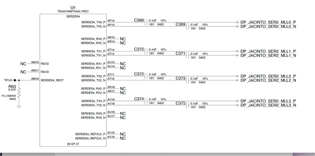

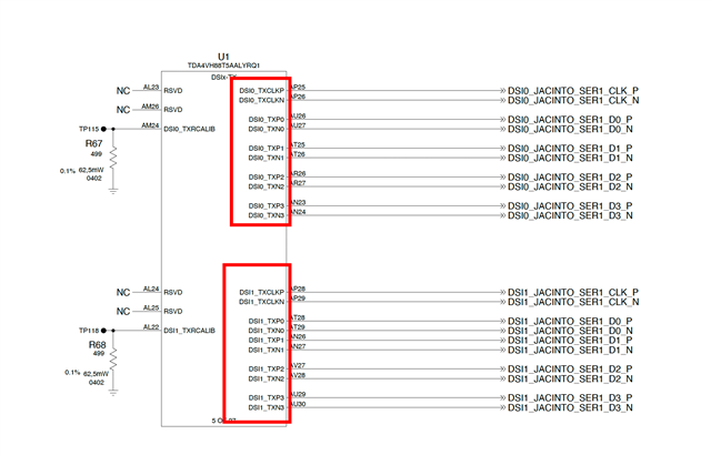

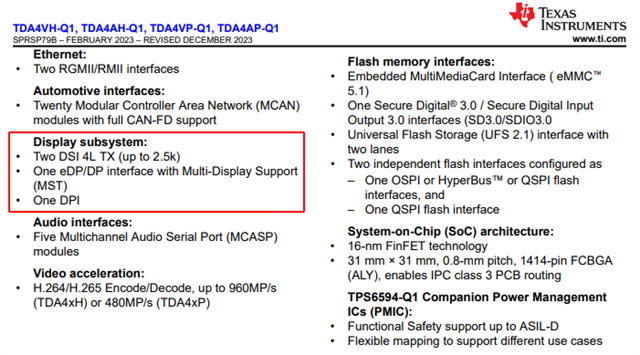

下表列出了 DSI、DSI-DPI 和 DSI-SDI 下的不同接口。 我们无法准确确定这些术语的含义、因为数据表引用了 2 个 DSI 和 1 个 DPI、但 TRM 中的这一部分引用了 2 个 DPI 和 1 个 DSI。 需要担心的原因是、在该像素格式互操作性表中、获得适用于 eDP 和某些类型 DSI 的 1 像素格式的唯一方法是、如果我们使用 DSI-DPI。
 我们的原理图如下所示。 这让我认为我们使用的是 2 个 DSI-SDI(可能串行吗?)。 在这种情况下、DSI 和 eDP 之间没有兼容的像素格式。 通过这个硬件设置、我们可以在 DSI0、DSI1 和 eDP 上同时获得 3 个输出吗?
    我可以确认该器件支持 1 个 DPI(并行视频输出)、2 个 DSI(MIPI D-PHY 串行视频输出)和 1 个 eDP/DP(DisplayPort 输出)。  我正在循环另一个有关像素格式问题的资源。

    为了进行澄清、在本例中、客户的目标格式是同时输出 2 个 DSI 和 1 个 eDP/DP 输出。 那么、我是否正确地说 RGB101010 和 RGB1212 是两个输出的兼容像素格式、并且这种高级架构适用于此应用?

    您是指 DSI 和 eDP 接口的输出? 然后、 我们仅支持这些输出接口的 RGB888 输出格式。
