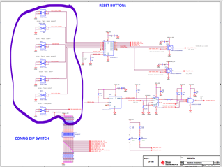

尊敬的团队:
请解释所有开关的开关 (SW4、SW5、SW6、SW78、SW10、 SW11,应用在附加的图像中的细节,如果不需要太多,我们可以自定义一些开关。
Jitendra
    尊敬的 Jitendra:
    请说明所有交换机 (SW4、SW5、SW6、SW78、SW10、 SW11、附加图像中的详细应用、
    这些是按钮。 我不确定您具体提出了什么问题、但请参阅 EVM 用户指南、了解按钮的详细信息和说明。
    如果不需要太多、我们可以自定义某些交换机。
    我们的 EVM 是一款开发板、因此可以使用按钮执行一些复位。 我希望这些可以在已部署的产品板中进行优化。
    Suman
    尊敬的团队:
    请告诉 我这些“SOC INT1“和“SOC INT2“按钮在所附原理图第 18 页中的确切用途。 哪些关键项。 我们可以采取什么功能。 是否有必要按“CAN_WAKE"来“来唤醒处理器。
    请
    e2e.ti.com/.../7652.PROC079E3D_2800_001_29005F00_SCH.pdf
    我已经展示了下表您之前分享的此内容仅供输入、请按下这些按钮确认我们可以输出的内容。
    在下图第 18 页中、我们没有使用 USBC、PCI、CSI 和 cam 接口、因此我们不应在设计中使用这些连接、请明确说明。 谢谢
    NET Lebel “PMIC_POR"未“未从 Jacinto 板到达处理器板、如所附图中的圆圈所示。 参见第 11 页。 此外还随附原理图 pdf。
     e2e.ti.com/.../4571.PROC079E3D_2800_001_29005F00_SCH.pdf
    SoC INT1 和 SOC INT2 是通用按钮、可编程/使用用于任何用户事件生成或模拟任何其他事件。  它们的使用是可选的。
    当然、如果您的定制设计未使用 IC 的特定部分 (USBC、PCI、CSI)、那么您的定制设计不需要实现 EVM 设计的这些部分、包括这些部分的配置选项。
    关于网络 PMIC_PORz(该网络来自 DRA821 SOM 板)、网络名为 H_SOC_PROz_1V8

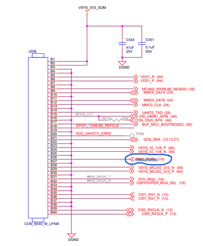

    您好 Robert:
    关于 通用基板的“PMIC_MCU_PORz"(“(J20E-E20) 和 PMIC_PORz (JB20-B26) 连接
    您是说两个连接都位于“H_MCU_PORz_1V8"(“(J5-E17) 通用处理器板上。??
    如之前的回复所述、有人告诉我“PMIC_PORZ"位于“位于 H_MCU_PORz_1V8 处。 请确认。
    请参阅随附的图像。
    Jitendra

    J20。  常见处理器板上的电缆长度应映射到等效器件 J5。  DRA821 SoM 上。
    这里并排显示了相应的引脚设置
    J20B.B26 (PMIC_PORz) 连接到 J5B.B26 (H_SOC_PORz_1V8)。

     我不知道你们的困惑是什么。 以下是连接。
    J20E.E17 (PMIC_MCU_PORz)<-> J5E.E17 (H_MCU_PORz_1V8)
    J20B.B26 (PMIC_PORz)<-> J5B.B20 (H_SOC_PORz_1V8)
    H_MCU_PORz_1V8  网络不同于 H_SOC_PORz_1V8 net
    Suman

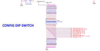

    请分享以下连接详细信息、我可以在处理器板上找到该连接。 如果您有、请分享两块板的板对板引脚映射详细信息。
    SYS_PWR_PG (J20E-E25)
    并附上了 PROC079E3D 通用基础原理图(68 页码中的 33 个)的图像。 我无法在 PROC105E8A 处理器主板上找到所有 3 个标有圆圈的网骨。 请帮助相同。
    Jitendra
    尊敬的 Jitendra:
    请打开新主题。 此主题已经偏离您的原始按钮查询。 您提到的图片没有出现。
    Suman
