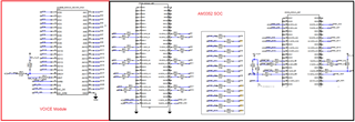

    您好  Sreenivasa、
    上面是 SOC( AM3352 ) 和 DSP( TMS320C6746)。
    上面是 SOC( AM3352 ) 和 AC49008( TMS320C64x)。
    上面是 SOC( AM3352 ) 和 DSP (TMS320VC5502)

    您好 Sreenivasa、
    对。 上面的 SOC ( AM3352 ) 和 AC49008( TMS320C64x) 未多路复用
    我的 内联问题是我们可以在 AM62L 中使用并行 NOR 闪存接口吗?
    连接下面 SOC 和 DSP 之间接口的参考图。
    请告诉我您的反馈意见。 如果您愿意、我们可以详细讨论相同的内容以供理解。

    您好 Sreenivasa、
    上述共享原理图是采用 AM3352 进行测试的解决方案。
    那么、您能否在这种情况下分享 AM62L 的连接图?

    https://media.digikey.com/pdf/Data%20Sheets/Texas%20Instruments%20PDFs/TMDXICE3359_SCH.pdf
    似乎实现了一个多路复用 GPMC 接口。
    不确定这是否有帮助、但会要求您查看。
    Sreenivasa.
    您好、Seenivasa、
    感谢您分享 上述原理图 、其中展示了一个用于从 AD 多路复用器总线捕获和驱动地址线的外部锁存器。
    当在 AD 多路复用器总线上驱动地址时、GPMC ADVn 信号用于锁存地址信号。
    之后、数据线路出现在 AD 多路复用器总线上、WEN 信号用于锁存数据。
    HPI 协议显示 UHPI_HHWIL (GPMC A4)、UHPI_HR/W (GPMC A5)、UHPI_HCNTL[1:0](GPMC A[11:10]) 均在 UHPI_HDS (GPMC WEN) 的下降沿被锁存。
    在 AD 多路复用模式下使用 GPMC 似乎是可行的、利用外部锁存器将 A4、A5 和 A[11:10]从 AD 多路复用总线锁存并置为有效以发送至 HPI 器件、直到下一个周期。
    HPI 将在 WEN 的下降沿锁存 A4、A5 和 A[11:10]、并在 WEN 的上升沿锁存数据。
    当使用另一个 UHPI_HHWDS (GPMC WEN) 下降沿锁存 UHPI_HHWIL (GPMC A4) 时、在下一个 GPMC 周期之前不需要切换。
    ADVn 下降/上升、WEn 下降/上升以及 AD 多路复用器总线从地址到数据的转换时序均可在 GPMC CONFIG 寄存器中编程。
