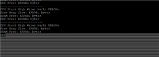

我的 FreeRTOS 应用将在 Yocto 系统上以 SPL 模式运行。
我想创建一个任务来将系统信息打印到 UART。
但是、日志在几秒钟内似乎只是正常的。
 10 秒后、UART 将变为乱码。
如果我 Sciserver_tirtosDeinit、UART 日志将变得正常
您对此案例有何评论?
非常感谢

    是否也在之后重新初始化 sciserver?
    我认为该问题与 UART 模块的时钟和频率问题/更改有关。 您是否对时钟速度进行了任何更改?
    ]我的 FreeRTOS 应用程序正在采用 SPL 模式的 Yocto 系统上运行。
    如何启动 sciserver 应用程序并使用 SPL 设置计时?
