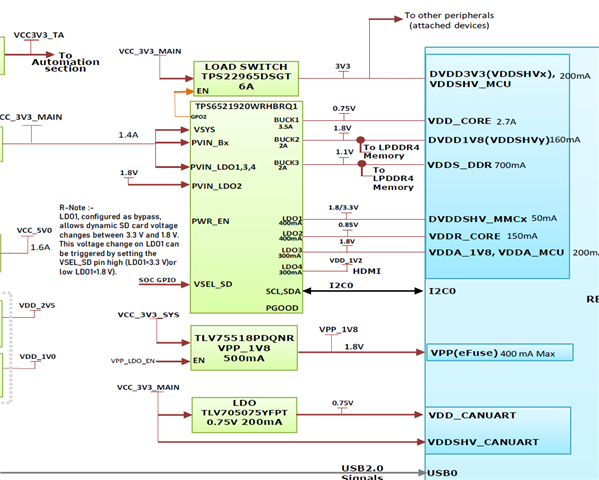

尊敬的团队:
1.我们需要您的帮助、以提供一个表格、根据不同的模式显示仍然需要 AM6204-Q1 的电压轨。
目的是评估 AM6204-Q1 和 PMIC 的整个功耗、但首先、我们需要了解哪些电源轨仍然存在以及可以禁用哪些电源轨。
从 DS/TRM/EVM 很难判断哪个电源轨属于电压/电源域和时钟。
请帮助检查并提供相关信息。
2.从“sprr471c"来看“来看,似乎 TPS6521920WRHBRQ1 是 AM620-Q1 系列的 PMIC。
因此、我假设 PMIC 上的默认 NVM 设置已经可以完成从部分 I/O 模式到待机模式的所需操作?
=>例如:当从部分 I/O 模式进入 MCU_ONLY 模式时、PMIC 本身知道应该启用或禁用哪个电源轨、因此我们不需要进一步设置寄存器。
是这样吗?
谢谢你。

    感谢您的联系。 “部分 IO“是唯一需要关闭外部稳压器的 AM620-Q1 低功耗模式。 该特定 SoC 系列的其余低功耗模式不需要关闭外部电源。
    为了在支持“部分 IO“LPM 时获得最低功耗、PMIC_LPM_EN0 会将 PMIC 使能引脚驱动为低电平、以触发 OFF 请求。 两个外部分立式 LDO 保持开启状态、以便为 CANUART 电源轨供电。
    如有任何其他问题、请告知我们。
    Brenda

    两个外部分立式 LDO 保持开启状态、以提供 CANUART 电源轨。  [/报价]
    1.如果我的理解正确、请参阅这些 LDO VPP_1V8 VDD_CANUART “我是不是很怕她?“
    2.如果是正确的,我认为我们不需要为供电  VPP_1V8  因为它主要用于 OTP 设置、所以在部分 I/O 模式下是电源轨。 我是对的吗?
    3.我们使用  TPS6521920WRHBRQ1 所调用的 EVM 中 “SK-AM62-LP (sprr471c)“ 、因此、无论在哪种模式下、此 PMIC OPN 都可以涵盖 AM6204-Q1 的所有所需 OTP 设置?(部分 I/O、DeepSleep 等)?
    这意味着默认 OTP 设置开启 TPS6521920WRHBRQ1  已经知道应该在 ACTIVE/STANDBT...等下打开/关闭哪些电源轨、遵循 AM6204-Q1 的命令?
    4.在部分 I/O 模式下,我们可以了解的电流消耗是多少  VPP_1V8  和  VDD_CANUART VDDSHV_CANUART  电流?
    因为我们需要评估系统的总静态电流。
    期待您的答复。
    谢谢你。
    请查看下面的回答、如果有任何其他问题、请告知我们。
    1. 否;对于“部分 IO“低功耗模式、VDDSHV_CANUART 和 VDD_CANUART 是必须保持开启状态的两个电源轨。
    2. VPP 电子保险丝 ROM 编程电源。 通常用于为 VPP 电源轨供电的外部 LDO、并通过其中一个 SoC 数字引脚启用/禁用。 如数据表中所述、VPP 必须在上电期间禁用(关闭)。  更多信息、请参阅规格中的“一次性可编程 (OTP) 电子保险丝的 VPP 规格“部分。
    3. 是的、TPS6521920-Q1 经过预先配置、可满足 AM620-Q1 的电源/序列要求。 如前面的一条消息中所述、当支持“部分 IO“LPM 时、PMIC 会关闭。 AM620-Q1 中其余的所有低功耗模式都特别不需要关闭任何电源。
    4. 部分 IO 功耗以 uW 为单位 (<1mW)。
    Brenda
