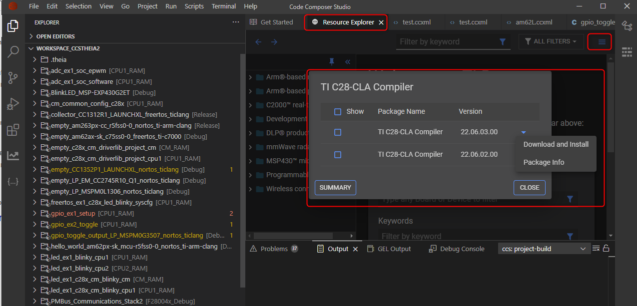

用户是否可以在 CCS 20.3 中更新 C2000 编译器?
如果是、请向我们展示如何操作?
或者用户必须离线更新它(在 CCS Theia 之外)。
即、访问 www.ti.com/.../C2000-CGT
下载它并在 CCS Theia 中注册?
    您好:
    CCS IDE 不再检查编译器更新。 这是设计使然。 用户将需要手动或通过 Resource Explorer(如果有)进行更新。

    尊敬的 Ki:
    我们已通过上面的链接成功更新了 CCS 外部的编译器。
    我们之所以问这个问题、是因为对于一些客户来说、在他们的计算机中安装任何.exe 都是一件大事、这使得每次 CCS 更新都 很耗时、因为他们需要发出票证、获得批准和获得 IT 支持。 这就是为什么他们想知道是否有应用内更新、包括编译器更新和器件支持更新。
    但这与一些客户完全不同、他们更喜欢同时使用固定编译器/器件支持进行 CCS 更新。
    无论如何、我们的客户有不同的支持需求。
    一个选项是 CCS 中的 Resource Explorer。 软件包管理器允许您安装其他软件包(如编译器)。 但是、它并不具有所有可用版本、只有几个关键版本。
