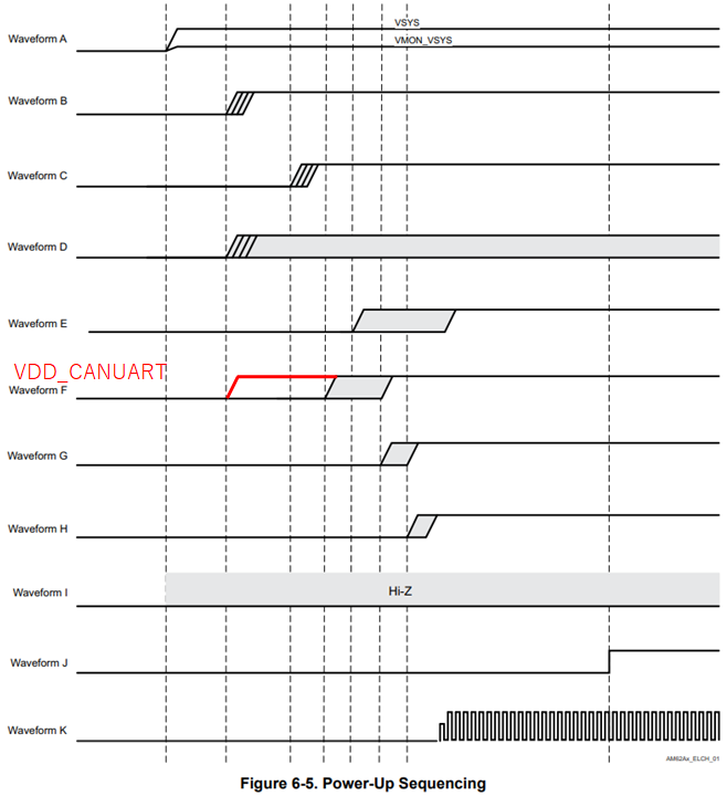

VDD_CANUART 和 1.8V IO 电源似乎不满足数据表中的上电序列要求。 VDD_CANUART 在 1.8V IO 电源之前上电。
是否允许 VDD_CANUART 在 1.8V IO 电源之前上电?

    VDD_CANUART(波形 F)连接到 TLV705075。 TLV705075 由 TPS22965-Q1 启用、它由 TPS65931211-Q1 的 GPIO4 启用、一旦启用 TPS65931211-Q1、TPS65931211-Q1 的 GPIO4 会在 any2active 序列中毫无延迟地在 0µs 激活。
    1.8V IO 电源(波形 C)连接到 TPS65931211-Q1 的 BUCK5 或 LDO4。 一旦启用 TPS65931211-Q1、TPS65931211-Q1 的 BUCK5 和 LDO4 将启用、并在 any2active 序列中延迟 10、000µs。
    因此、连接到 TLV705075 的 VDD_CANUART(波形 F)将早于连接到 TPS65931211-Q1 的 BUCK5 或 LDO4 的 1.8V IO 电源(波形 C)上电。
    如果否、“适用于 AM62A 的 TPS65931211-Q1 PMIC 用户指南(SLVUCM3–2023 年 7 月)“中所示的连接是否存在错误?
    请尽快给我一个答案。 请及时回复。

    尊敬的大辅山:
    图 6-5 描述了 GPIO4 命令系统主 3.3V 电源稳压器/开关的用例。 这就是 0 秒延迟的原因:
    否则、正如数据表中已经看到的、VDD_CANUART 的以下要求:
    Stan
    尊敬的 Stan-san:
    感谢您的答复。
    我知道 VDD_CANUART(波形 F)的要求仅在数据表的注释 (9) 中描述、并且可接受以下上电序列。
    我的理解是否正确?
    大辅
    你好、前田山大介、
    因为客户选择的电源配置提供了  支持 I/O 低功耗模式  对于 CANUART I/O 组、VDD_CANUART 在 VDD_CORE 之前正确上电、如注释 9 和 10 所述。
    因此、允许 VDD_CANUART(在波形 F 中进行了更正)在 1.8V(波形 C)IO 电源之前斜升。
    Anastas Yordanov
