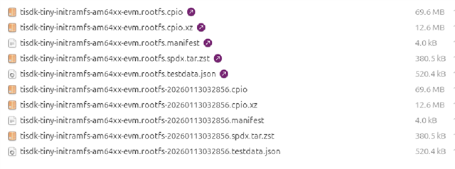

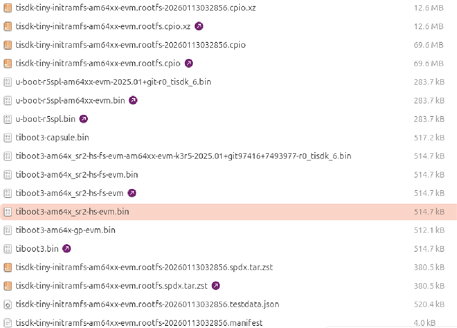

    您好、Suren、
    我能够为 tisdk-tiny-initramfs 生成映像、但看到有多个用于引导和映像的文件、我能否获取有关生成的文件以及哪些文件用于 EVM 板的信息?
    Shraddha
    尊敬的 Shraddha:
    如果您的 EVM 是 HS-EVM FS 器件、则使用 hs-fs-evm.bin 文件。 如果是 HS-SE 器件、则使用 hs-evm.bin 、否则用于通用器件 gp-evm.bin。
    希望这有所帮助
    Suren
    您好、Suren、
    对于 rootfs、我看到下面的文件、但当我们刷写到 NOR 或 NAND 闪存时、我们需要 img 格式的闪存。 因此、我应该使用哪些文件以及如何将其转换为 img 格式。
    此外、我可以看到 rootfs.cpio 文件的大小为 70MB、我期望在使用 tiny-initramfs 配置时小于 10MB。
    对于 tispl.bin 和 u-boot.img 文件没有可用的 hs-fs 文件、那么我 是否应该使用 tispl.bin 和 u-boot.img、对吗?
    Shraddha
