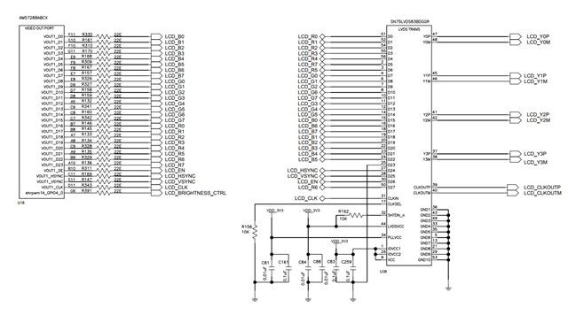

    目前、我们正在使用 AM5728 的 VOUT1 通过 RGB 转 LVDS 发送器连接 LVDS LCD。 VDDSHV2 为 3V3。
    - AM5718 是否可以使用相同的配置?
    -上面分享的链接中的兼容性指南提到了 AM5718 的 VOUT1 以 1V8 运行,但 AM5718 IDK 原理图有 3V3 连接到 VDDSHV2。 您能澄清一下吗?

    VOUT1 来自 IO 组 VDDSHV2、该器件可以在 AM572x 和 AM571x 的 1.8V 或 3.3V 下运行。

    我指的是  AM574x、AM572x 和 AM571x 兼容性指南 的第 3.4.2 节。 请澄清 VOUT1 与 VDDSHV2 是否可以在 3V3 上使用。 下面附加了 AM5728 的电流电路以供您参考。
    Thariq
    感谢您在应用手册中确定注释。  我的声明是正确的、说明 VDDSHV2 可以在 1.8V 或 3.3V 下运行。  但是、DSS 似乎仅在 1.8V 下适用。  如果您查看 AM5718 的数据手册、第 7.7 节显示子系统 — 视频输出端口提供了 VOUT1、VOUT2、VOUT3 的时序信息。  仅在 1.8V 下运行时、该时序才能得到保证。  本文档还包含您引用的应用手册中标识的相同注释:
    我理解与 支持 3V3 for VOUT 的 AM5718 IDK 原理图存在混淆。  我不知道历史、但可能最初受到支持、但后来发现时序问题、导致 3.3V 支持被取消。

    我们是否可以使用从 PMIC 的 SMPS 8 生成的 VDD_1V8 为 VDDSHV2 供电?
    请参阅 AM571x 器件数据表的 5.10 电源序列一节下的注释 6。
    Thariq
    是 — 假设 SMPS8 能够满足您的电源需求、VDDSHV2 可以与 VDD_1V8 电源轨结合使用。
