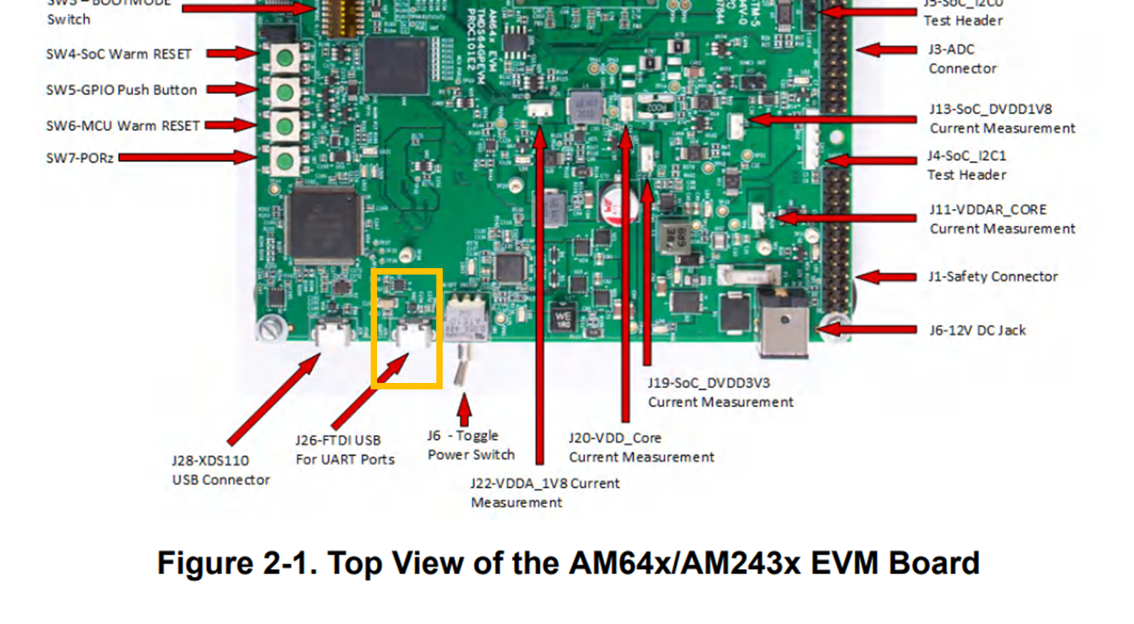

我遇到的问题是 FT4232H (UART 转 USB) TMDS64GPEVM 无法在特定 PC 上完全识别。
【问题描述】 仅在有问题的 PC 上运行 2 个 COM 端口 设备管理器中识别并枚举、而普通 PC 可以正确识别所有设备 4 个 COM 端口 测量 EVM 和 USB 数据线。
【环境】
  • 硬件: AM64x/AM243x EVM (TMDS64GPEVM)
  • 连接: Micro-B USB 连接器 (J26 - FTDI USB)
  • 操作系统: 两台 PC 都在运行 Windows 11. 。
  • 驱动器: 两个系统上均安装了最新的 FTDI VCP 驱动程序。

    我按照上面的下载说明和第 3.3 节中的手动安装进行了操作。 随附的图像显示了设置。 正如预期的那样、仅显示 COM3 和 COM4。
    在这种状态下、按照 TI AM64x EVM 快速入门指南中的说明、仅识别两个端口、而不是四个端口。 此外、通过 WIC 的 Linux 标识(uSD 卡引导示例)在 COM3 或 COM4 上不可见。
    我卸载了它与 CDM 卸载程序,并再次尝试,这次, 4 被捕获。 这是一个成功
    谢谢你
