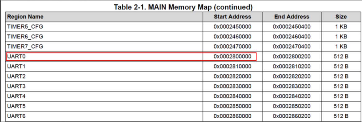

在 TDA4VEN 上使用 MAIN_UART0 时、是否有可能在内部分配 MAIN 域中除 UART0 以外的 UART 实例(如 UART1)?
我想确认 SoC 引脚名称 (MAIN_UART0) 与主域 UART 实例(UART0/1/…)之间的对应关系 由于设计规格的差异、TRM 上的测试可能不匹配。
【背景】
在 J722S EVM 上、执行闪存写入时、我们使用 UART 引导模式+ UART Uniflash 进行写入。 此时、我们指定的串行端口地址通过引用 TRM 存储器映射被识别为主域 UART0。
然而、当我们尝试使用我们制造的产品板上的 MAIN_UART0 端子执行相同的写入操作时、没有 UART 响应、无法完成写入。 我们目前正在调查原因、希望确认终端名称和 UART 实例之间的对应关系。

    回答您的直接问题:是的、信号名称是直接的 1:1 映射。 TDA4VEN 数据表的表 5-72 中列出的 UART0_TXD(焊球 F20)、UART0_RXD(焊球 F19)、UART0_CTSn(焊球 E22)和 UART0_RTSn(焊球 B21)明确对应于主域中的 UART0 外设实例 — 基址 0x0002800000。 引脚名称和 UART 实例编号之间没有内部重映射或别名。
    您的 dmesg 解释也是正确的:MMIO 0x2800000 处的 ttyS2 是主 UART0。 这在 J722S 和 TDA4VEN-Q1 之间是一致的、因为它们共享相同的存储器映射和 UART IP(都由 TDA4VEN TRM 涵盖)。
