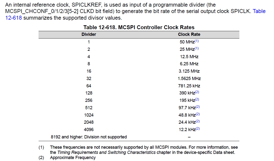

任何人都可以帮助阐明 SPICLKREF 和 MCSPI 总线支持的最大 CLK 频率吗?
在第 12.1.5.4.3.8 节中、SPICLKREF 似乎在 50MHz 上运行。 如果分频器设置为 1、则 SPI CLK 将在 50MHz 处运行。

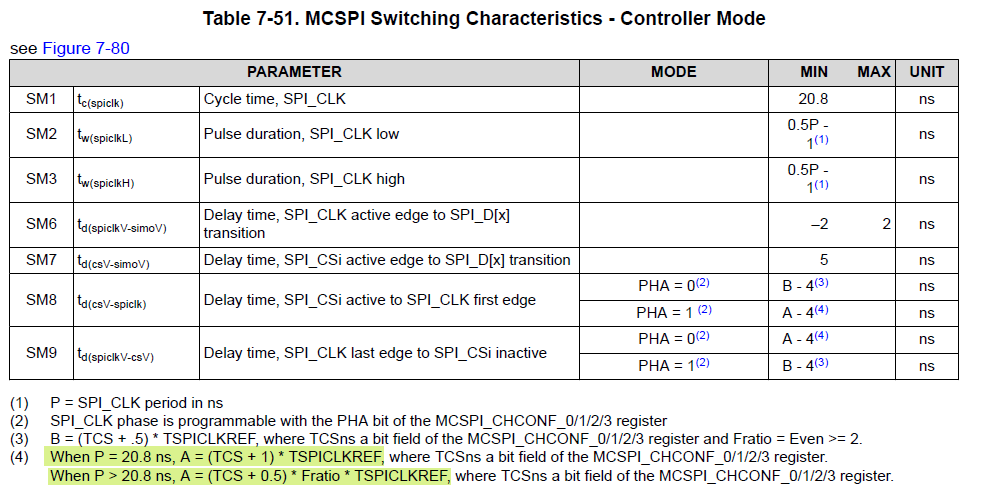

但是、根据数据表的第 7.9.5.15.1 节、SPI CLK 的最短周期时间为 20.8ns (48MHz)、而不是 20ns (50MHz)。 此外,对于计算 SM8 和 SM9 的 A 的两个方程,它们在 P 上是分开的 denpending ,并似乎假设当 P=20.8ns 时,将没有 Fratio ?
我们应该依赖哪一份文件?

    MCSPI 支持的时钟为 50MHz。 但我可以将其转发给硬件团队专家进行进一步评论。

    McSPI 可以在 50MHz 下运行。 数据表中的 20.8ns 最短周期时间((48MHz 最大值)需要在未来修订版本中更新。
