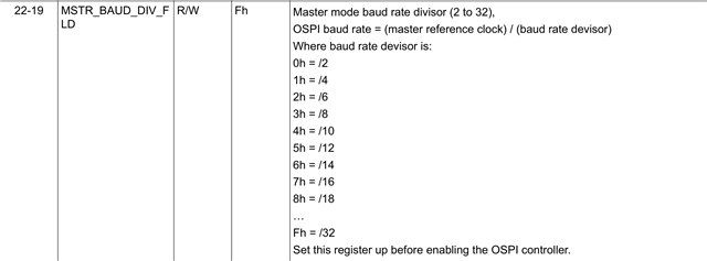

我们计划使用 DRA829J 的 OSPI0 和 OSPI1 接口分别与 NOR 闪存和 MRAM 通信:
  • 对于 NOR 闪存、我们使用带抽头的 50MHz、QSPI SDR 模式。
  • 对于 MRAM、我们仅限于使用带抽头的 40MHz、QSPI SDR 模式。
为了支持此组合、我们计划为 MCU_PLL1_HSDIV4 的两个外设提供时钟并将其设置为 400MHz。 这样、使用值为 8 和 10 的 OSPI_CONFIG_REG[MSTR_BAUD_DIV_FLD]、我们计划达到所需的频率。
您能否帮助回答以下问题:
  • 使用 OSPI0_RCLK = 400MHz 时、您是否看到任何问题?
    到目前为止,我们尝试了 200MHz 在 maimum,但我看到在 TRM 中的几句话告诉 400MHz。
  • 您是否看到上述配置(包括内部分频值)适用于使用 TAP 的 QSPI SDR 模式?
    据我所知、Tap 的内部分裂至少应为 4 个、但如果有明确的限制、则是未知的。
谢谢。
Dmitry

    尊敬的 Dmitry:
    根据团队的反馈、该器件将 RCLK 限制为 200MHz。
    标记

    您好:Mark、
    同时还讨论基准 时钟,我忘记跟您讨论初始消息中的第二个问题 — 您知道 OSPI 内部除数在使用 TAP 模式方面有何具体限制吗?
    具体思路是我们尝试在 OSPI1 上达到 40MHz 接口时钟。
    谢谢。
    Dmitry
    尊敬的 Dmitry:
    我的理解是、抽头除数必须至少为 4、然后才会这样定义以下可用值。 使用 200MHz RCLK 时、下一个可用的除数为/6、将产生~33.33MHz。
    标记
