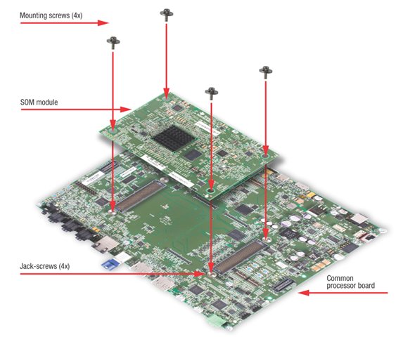

    1.您是否厌倦了更换已知可正常工作的 J721S2XSOMG01EVM 并将其安装在无法正常工作的 J721EXCP01EVM 上?  (这有助于找出导致问题的电路板。)
    2.在安装 J721S2XSOMG01EVM 之前、在每个位置插入扳手并顺时针转动、确保千斤顶螺钉已紧固/完全就位。  请注意、如果不这样做、高度升高可能会阻止 SOM 模块连接器完全匹配。
    验证千斤顶螺杆是否正确后、可以安装 SOM 模块并将其拧紧。

    1. 我通过将 SOM 替换为已知可正常工作的 J721S2XSOMG01EVM 来测试故障电路板。  -即使在安装已知可正常工作的 J721S2XSOMG01EVM 后、J721EXCP01EVM 仍无法运行。
    2. 2.我检查了所有螺钉在每个位置均已牢固拧紧、并多次重新组装电路板进行测试。

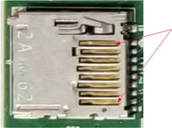

    卸下 SD 卡后、能否向内按压 SD 卡固定框架的每个翅片(使用小螺丝刀或类似工具)?  针脚很容易弯曲、可能与 SD 卡接触不良。  向内按将有助于消除可能受到的任何损害。

    2) SD 卡笼触点: SD 卡笼触点区域中的针脚似乎没有弯曲,且似乎处于正确接触状态。
    但我按下它们并多次检查它们。
