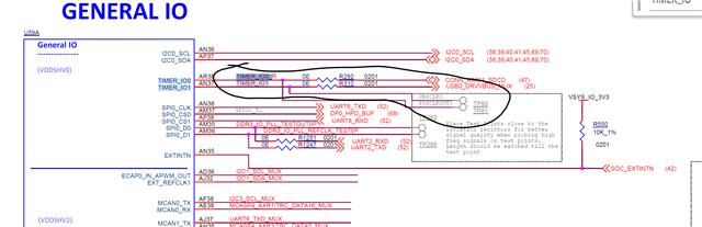

我想使用 J784S4 EVM 板测试计时器或 MCU 计时器来测试捕获模式。 是否可以向电路板提供输入 PWM 信号并测试此特性。 焊接到电路板上的焊料和飞线是可以接受的、只需提供有关如何操作的说明即可。

    您可以使用 EVM 上端接的 TIMER_IO 引脚输入 PWM 信号、并使用 MCAL ICU 模块在捕获模式下配置计时器。
    EVM 原理图位于以下页面、可供您参考。
    https://www.ti.com/lit/zip/SPRR458

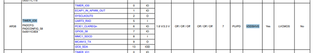

    我可以应用什么信号? 0V~ 5V 还是–5V ~ 5V?

    它是 0V 至 3.3V。 取决于 馈 入的电源  VDDSHV0
    请参阅 技术数据表中的以下内容。

    我使用 24V 电源。 在这种情况下、提供给 VDDSHV0 的电压是多少?  所以在输入信号上使用 0~3.0 V 是安全的吗?

    在 TI EVM 上、 VDDSHV0 连接到 3.3V。
    因此、只在输入信号上使用 0~3.0 V 是安全的吗?
    您应  根据连接到  VDDSHV0 的电压提供电压。
    由于 TI EVM 具有 3.3V 连接、因此您可以 提供最大 3.3V 的信号
