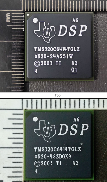

请 TI 确认:
  1. 在此特定器件上、“G1"标记“标记表示什么?
  2. 是否符合 TI 的 GLZ 封装器件的标识标准、带有 e0 (SnPb) 焊球并带有“G1"标识“标识?
  3. 您能否提供用于验证此标识/材料组合的官方文档? image.png

    尊敬的 Zoe Yang:
    图片中的顶部器件不是有效的标记组合。  G1 单体确认 SnAgCu 焊球成分、而采用 GLZ 封装的器件名称应使用 SnPb 焊球成分。  我 99.999%肯定您展示的 G1 单体和 devicenameGLZ 器件具有 SnAgCu BGA 焊球成分。

    感谢您的答复。 我有一个关于 TI 官方文档的后续问题。
    在几个 TI 器件勘误表文档(例如 SWRRZ156、SPRZ216J)中、带有下划线的“G1"标记“标记定义为:
    “G1 =“绿色“封装构建(必须下划线)“
    我的供应商坚持此定义、表示 G1 符号是指无卤素模塑化合物、与焊球成分无关。
    相关器件具有  GLZ  封装、根据 TI 的数据表、它是  SnPb(引线式)  焊球版本。 XRF 测试确认了 SnPb 成分、符合 GLZ 规范。
    您能解释一下这两项 TI 官方声明的一致性吗?
    • 勘误表:G1 =绿色软件包构建
    • 标识表:G1 = SnAgCu(无铅焊球)
    根据封装系列、“G1"可能“可能具有不同的含义吗?
    感谢你能抽出时间。

    尊敬的 Zoe Yang:
    稍后我会跟随此回复、详细说明 G1 的含义。  我想知道这些器件是直接从 TI 还是从 TI 授权经销商处购买的。
    James
    您好、James、
    感谢您的跟进。 我期待着你们的拘留者对 G1 的意义.
    我想问的原因是、 我们 注意到该批次具有与我们之前购买的产品不同的“G1"标记“标记。 在研究时、我发现了两种不同的 TI 定义—勘误表中的“绿色封装构建“和标记标准表中的 SnAgCu。 这让我感到困惑、所以我来到这里是为了进行技术澄清。
    至于您关于购买渠道的问题—这些是工厂过剩。
    非常感谢您就此提供指导。
    Zoe Yang
    抱歉、我不知道工厂过剩意味着什么。  除非直接从 TI 或从 TI 授权分销商获取、否则不保证真实性。  如前所述、使用带有“GLZ"封“封装的器件标识以及带有下划线标记的 G1 并不是 TI 的有效组合。
    为了进一步扩展 G1、其中包含以下含义:
    您的正确答案是 G1 wi/下划线是->  “G1 =“绿色“软件包构建(必须加下划线)“。   当器件标识带有带下划线的 G1 时、其含义是它符合 RoHS 标准、并且不含基于 Br 和 SB 的阻燃剂(见下文)
    关于 RoHS 合规性的其他信息: TI RoHS 和产品声明命名(修订版 T)
    如果您查看 GLZ 器件的材料成分页面、它会显示 RoHS 为“否“、铅镀层焊球材料显示为 SnPb: 材料成分搜索| Texas Instruments
    如果您查看等效 CLZ 器件的材料成分页面、它会将 RoHS 显示为“是“、并将铅镀层焊球材料显示为 SnAgCu、而 CLZ 器件还会有 G1 下划线封装标记、以表明其实现 G1 绿色封装构建(如前所述)
    简而言之、带下划线的 G1 在 TI 的不同封装中具有一致的含义。 使用封装标记为...GLZ 的器件以及带下划线的 G1 器件不是有效的 TI 组合。  带下划线的 G1 器件不具有铅镀层/含铅的焊球材料。
