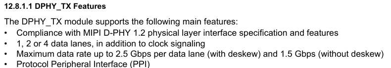

问题 1:校直(高速支持)
根据 TRM、高速运行需要 偏斜校正。
  • 启用或配置校直的正确方法是什么?
  • 是否有任何方法可以验证校直是否处于活动状态?
  • 校正是由硬件自动处理的吗?
我们还与 FPGA 团队进行了核实、他们确认了 自己支持校直、但我们在 TDA4 方面找不到明确的指导。

    您好、
    [引述 userid=“682372“ url=“~/support/processors-group/processors/f/processors-forum/1640891/j784s4xevm-tda4vh-csi-2-high-speed-raw8-rx-issue-and-deskew-question
    • 启用或配置校直的正确方法是什么?
    • 校正是由硬件自动处理的吗?
    [/报价]
    抱歉、这些问题是从 RX 角度、还是从 TX 角度看的? TX 需要启用校正、RX 需要接收校正并相应地进行调优。 对于 RX、硬件……

    尊敬的 Hojung Bae:
    是的、在查看驱动程序代码时、我无法通过任何配置来启用此校准序列的输出。 我需要与团队核实如何从 CSITX 启用此输出。
    但是、由于 RAW12 位输出可以工作、我假设即使对于 RAW8 输出、也应该启用它。 您是否可以检查 CSIRX 是否正在检测此校准序列的 RAW12 输出?

    尊敬的 Hojung:
    要在 CSIRX 中检测到偏差校准、需要启用信息 IRQ(CSIRX_EVENT_GROUP_INFO、而 CSIRX_EVENT_TYPE_INFO_ALL 作为事件)。 启用此功能后、您应该会看到此计数器正递增。
    Brijesh
    我注册了如下所示的事件、并确认调用 deSkewEntryCount 了回调函数并且该函数会增加。
    当 RAW8 配置为 2Gbps 时、会调用回调函数、并且似乎发生去偏斜操作、但没有接收到数据。
    在较低速度下、不会发生去偏斜事件、数据接收工作正常。
    现在、我将检查电缆相关因素、并在定制电路板推出后重新测试、如果您能在收到团队关于 TX 偏斜配置的反馈后告诉我、我将不胜感激。

    您好、
    TX 是发送器、因此将执行输出偏斜校准。 注册回调后、如果在 CSIRX 中同时检测到 RAW12 和 RAW8 数据类型的此序列、则会收到此回调。 因此该问题与偏移校准无关。
