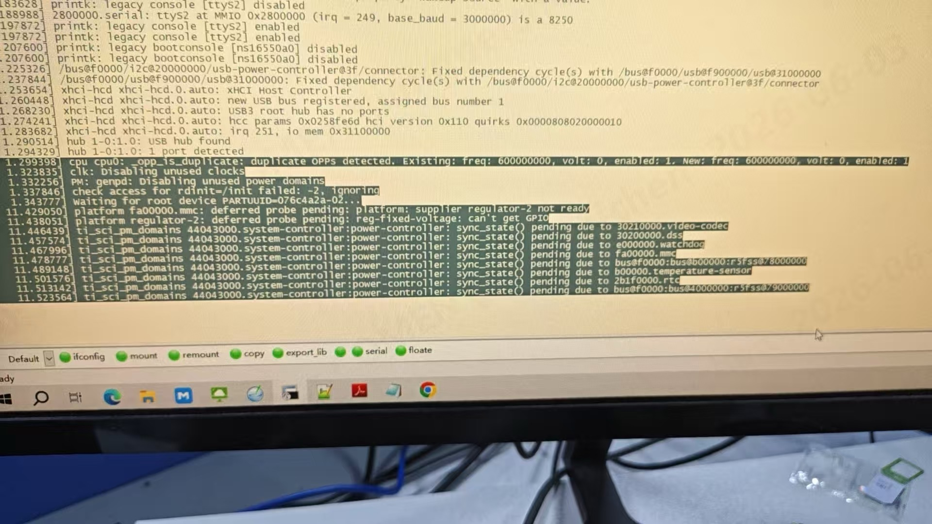

尊敬的 TI 专家:
客户正在使用 AM62P EVM SDK12.0。
客户按照以下指南卸下未使用的内核 1、2、3 和 GPU:
https://dev.ti.com/tirex/explore/node?devtools=SK-AM62P-LP&node=A__AXuxc6fVs.bURueXXG3YCQ__AM62P-ACADEMY__fp5YxRM__LATEST
之后、他们重新构建 k3-am62p5-SK DTB、并更新到 rootfs/boot/dtb 段。
然后、客户使用 SD 卡引导 EVM、他们只能看到加载的 A53 内核 0 符合预期、但是、每次引导时、他们都会卡住以下几点:
请问您有没有建议客户进行调试?
Kevin
    尊敬的 Kevin:
    客户能否分享 DTS 文件和他们为在 EVM 上重现此问题而进行的相关更改?
    Suren
    您好、Suren、
    请在此处查看客户的 DTS 并登录。
    e2e.ti.com/.../aaa.txt
    Kevin
    尊敬的 Kevin:
    您能让客户在 DTS 中将 MAIN_i2c1 状态设置为 OK 而不是禁用、并尝试一下吗?
    Suren
